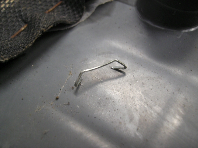

Manchmal will auch ein alter Hund wie ich einen neuen Trick lernen, Sitzbänke beziehen zum Beispiel. Also habe ich mich heute mal über das Sitzmöbel vom Horst hergemacht und meinen alten Elektrotacker entstaubt. Dummerweise kommt dieser nicht in den Plastikunterbau des Hockers rein, das Ergebnis sieht im besten Falle so aus wie auf dem Foto.
Jetzt ist mein Tacker aber auch das billigste Billigmodell das es gibt, also vmtl. schlicht zu schwach für den Job. Leider ist das Angebot im Internetz zu diesem Thema nicht sehr erhellend, eher verwirrend. Was braucht man um in so eine Sitzbank ein paar Klammern reinzudreschen ohne gleich ein Vermögen loszuwerden? Langt sowas:

Moin Moin!
Das im Film ist ein Nagelschuss Gerät !
Aber mit dem Tacker von Ebay geht es bestimmt.
Nur die Krampen müssen auch stabil genug sein und nicht billig Wahre nehmen ,und die gehen hinten nicht zusammen wie die normalen Klammern sondern bleiben offen schau mal nach Klammern für den Dachausbau ,
Dort gibt es welche wo man Glaswolle mit Festtackert in Holzbalken die nehmen und du bekommst auch das Polster fest. http://www.fortispol.....-ks25.html
Dort gibt es Polster klammern.

13. März 2016 - 10:31
Dann kann es im Umkehrschluss ja auch an den Klammern liegen die ich habe. Das sind nämlich welche aus dem Dekorationsbedarf und vmtl. nicht dazu gedacht irgendwas in Holz oder Plaste zu tackern.
Evtl. sollte ich also erstmal nur ein Paket stabilere Klammern für den elektrischen kaufen.

Ich war heute im Baumarkt und habe ich für die "große Lösung" entschieden:
http://www.guede.com.....itcount=30
Für knapp 40€ ist das Ding top, mal sehen wie es sich in der Praxis bewährt.
