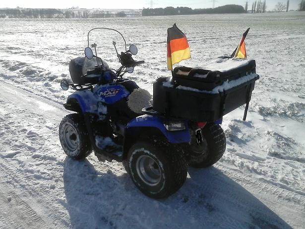

quad ? hat ich schon als fuffi, als einzelfahrzeug ne "fast" geile fuhre die laut navi 35-40 schaffte, aber mit hänger und hundis...maximal 30 ,auf grader strecke und mit viiiiiel anlauf ....wah kurven waren bei nässe mit absoluter vorsicht zu fahren , da einem der hänger sonst das heck rumdrückte.....sauerDSC_6859.jpg
aber im winter bei schnee war das teil ein echtes spaßmobil 🙂
