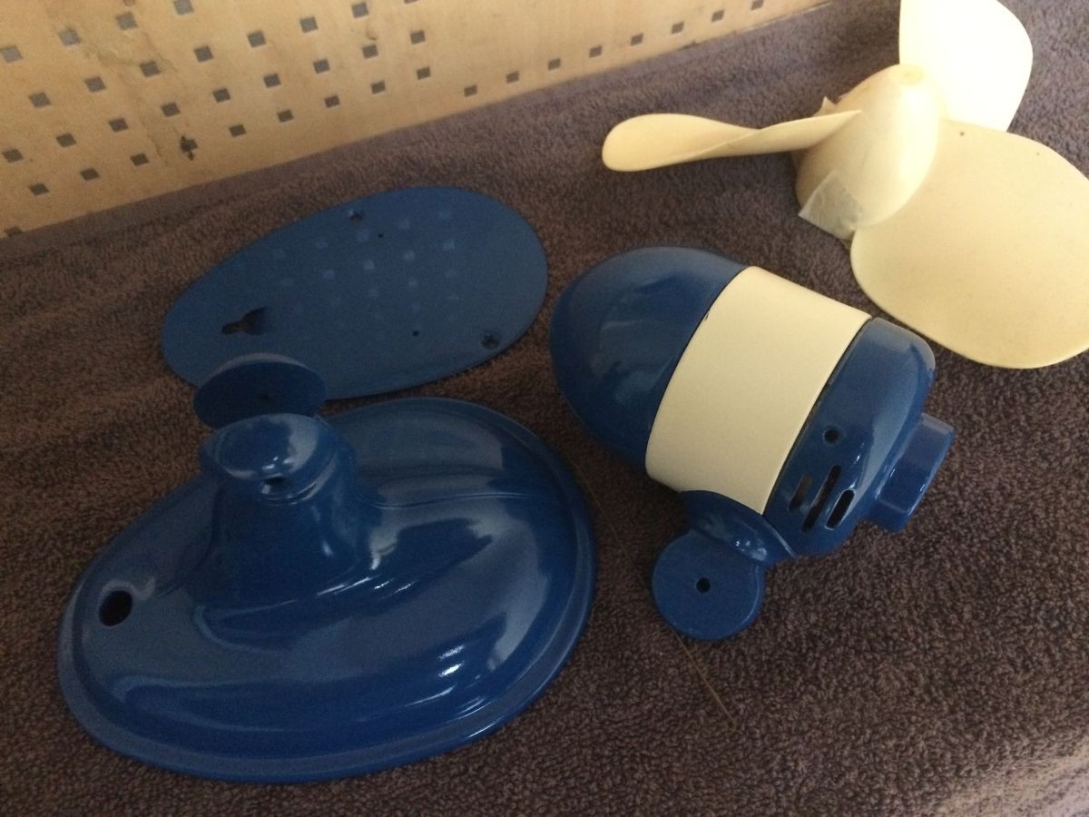

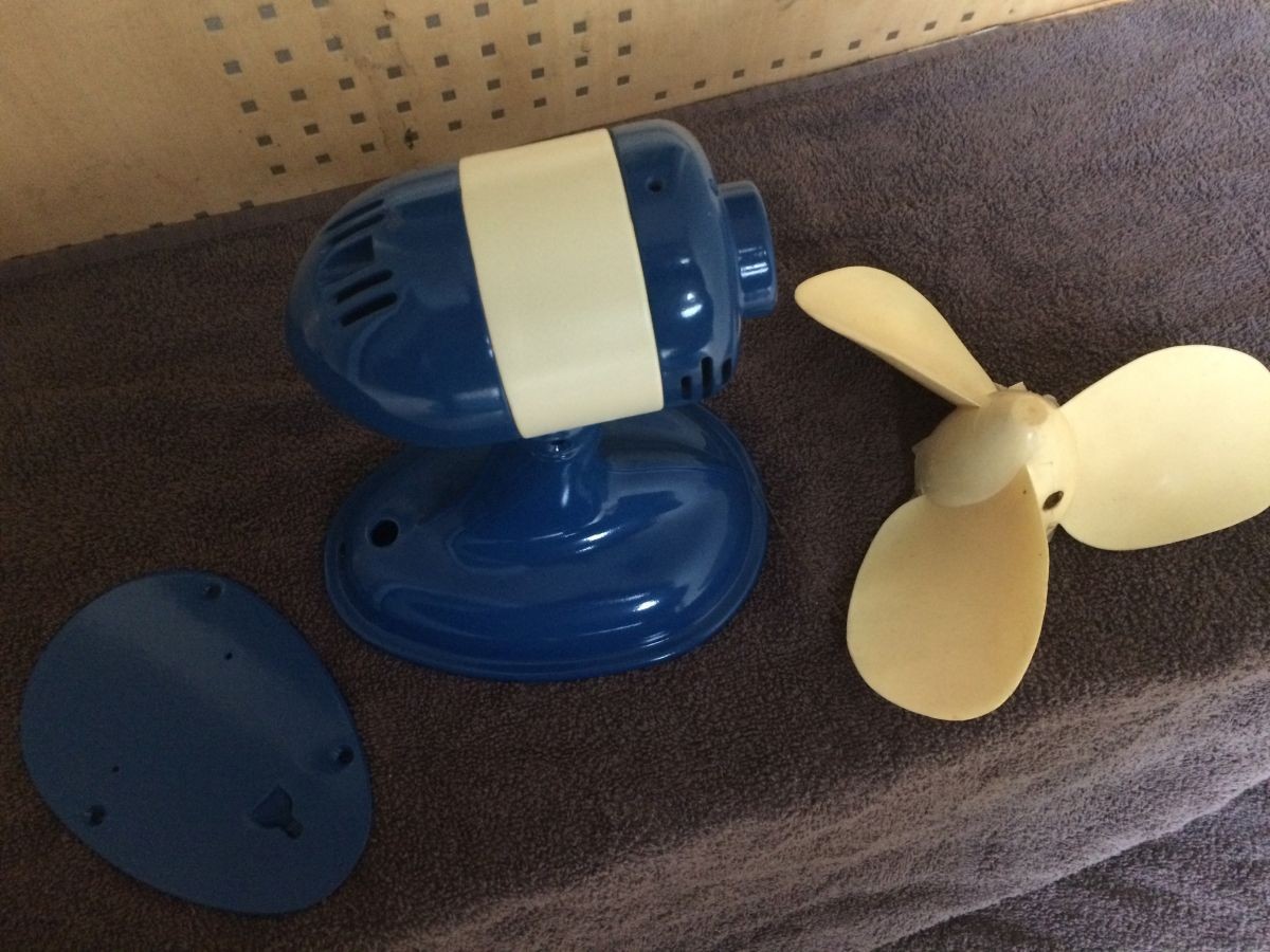

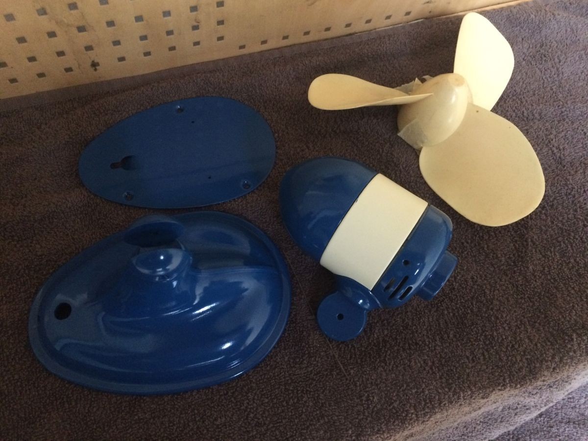

Bin sehr gut voran gekommen, grundiert, nass geschliffen und bis auf Klarlack fast fertig lackiert, ein paar kleine Stellen muss ich noch mit dem Pinsel ausbessern oder nochmal sprühen.
Das mittlere Teil werde ich doch noch in silber lackieren , das ALt Weißpasst irgendwie nicht wie ich es mir vorgestellt habe, beißt sich auch mit dem fast gelben Lüfter...
Ansonsten ist es bisher teilweise besser geworden als ich mir überhaupt selber zugetraut hätte.

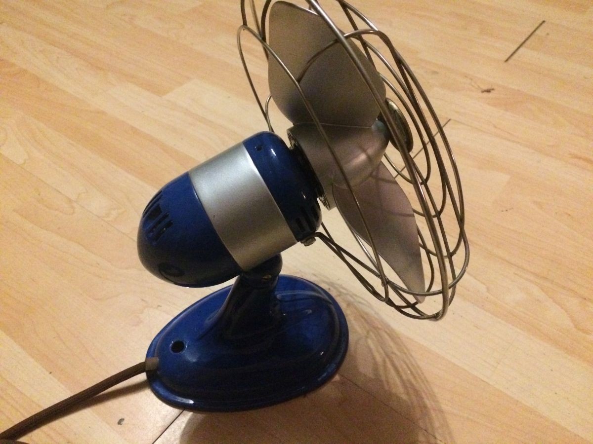

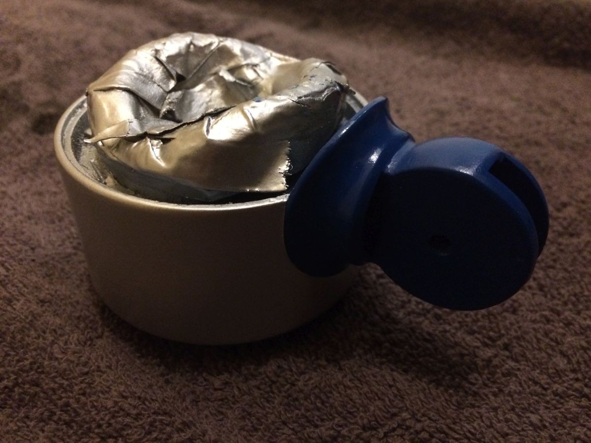

Das schwierigste Teil ist endlich geschafft. Ich musste den runden Halter mit Kurvenband abkleben, was soweit gut funktioniert hat, leider hat es mir aber trotz durch getrocknetem Lack und trotz 2K Grundierung immer an den Kanten den Lack mit abgezogen, wenn ich das Klebeband entfernt habe.
Zum verrückt werden, 3 Versuche waren nötig, beim letzten Versuch musste ich nur eine kleine Stelle mit dem Pinsel ausbessern, was dann kein Problem darstellte.
Jetzt bleibt nur noch der Klarlack, davor habe ich einen heiden Respekt, ich habe 2K Klarlack gekauft,ich hoffe der lässt sich sauber sprühen, ich habe wirklich keine Lust das alles nochmal machen zu müssen...
Das mittlere Teil ist jetzt silber, sieht klasse aus, erkennt man auf den Bildern kaum, mein Iphone mag keine Nahaufnahmen und ohne Tageslicht ist die Kamera generell nicht gut.
Man sieht aber die fiesen runden Kanten 🙂

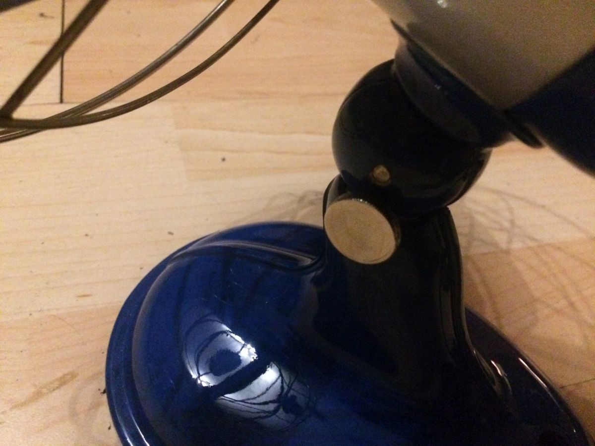

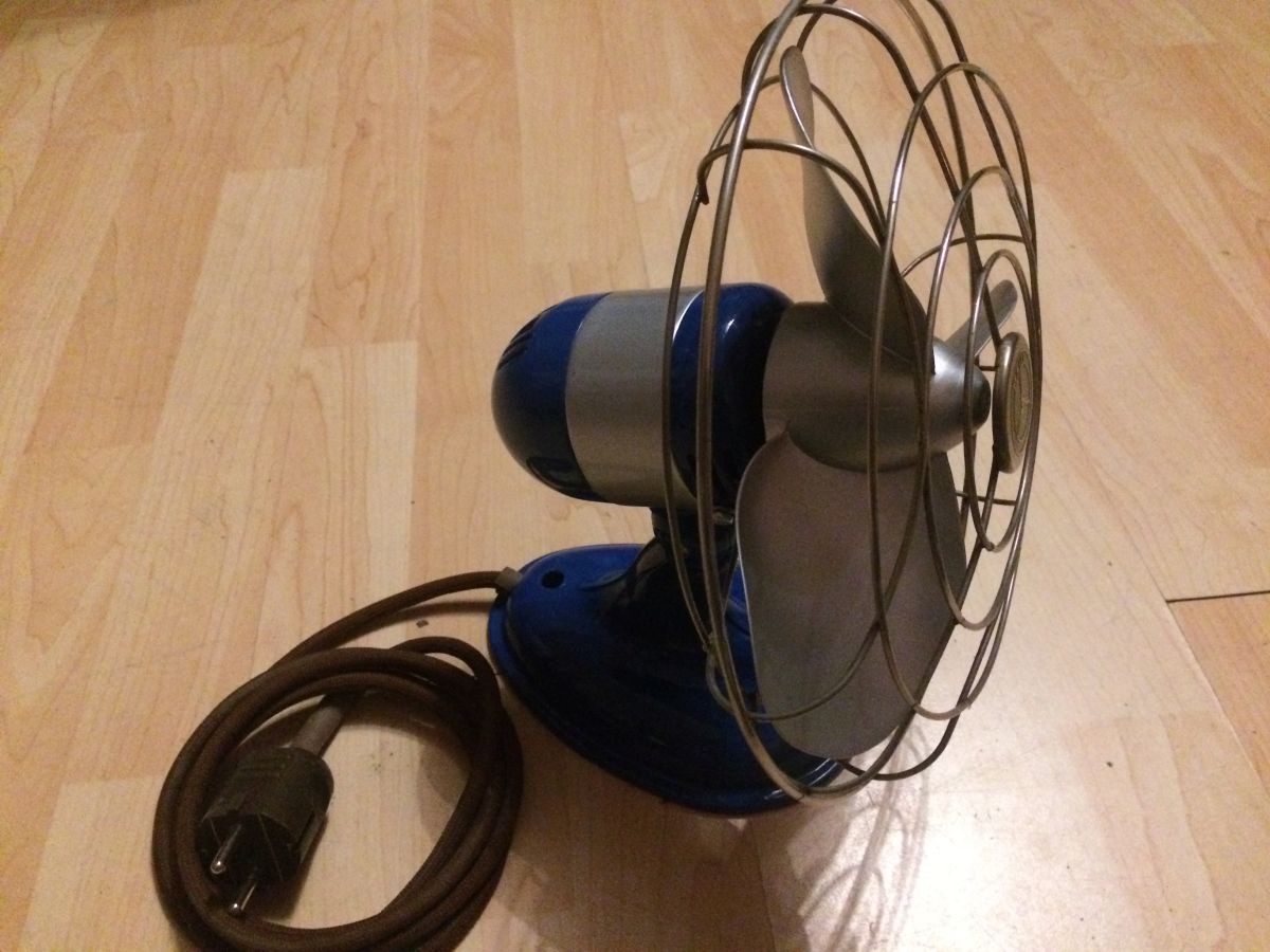

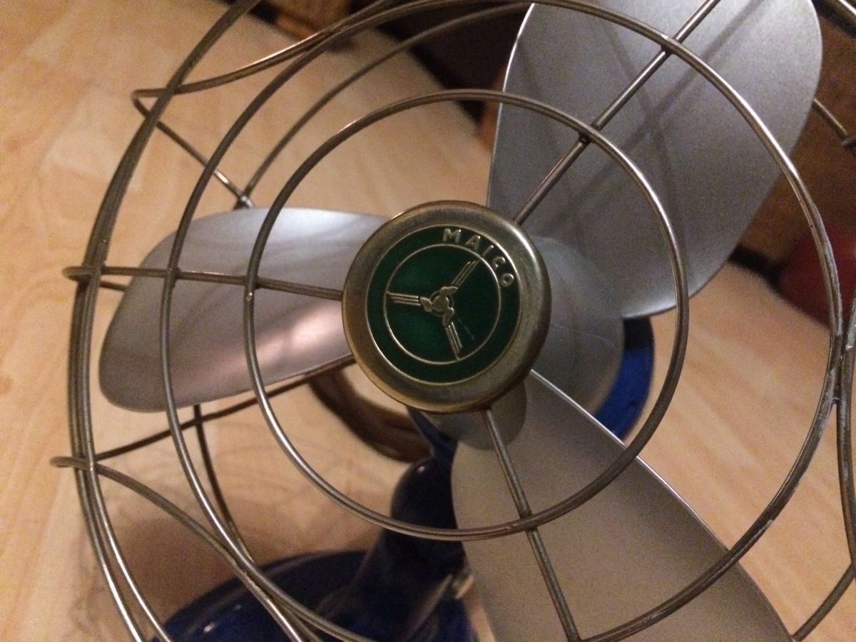

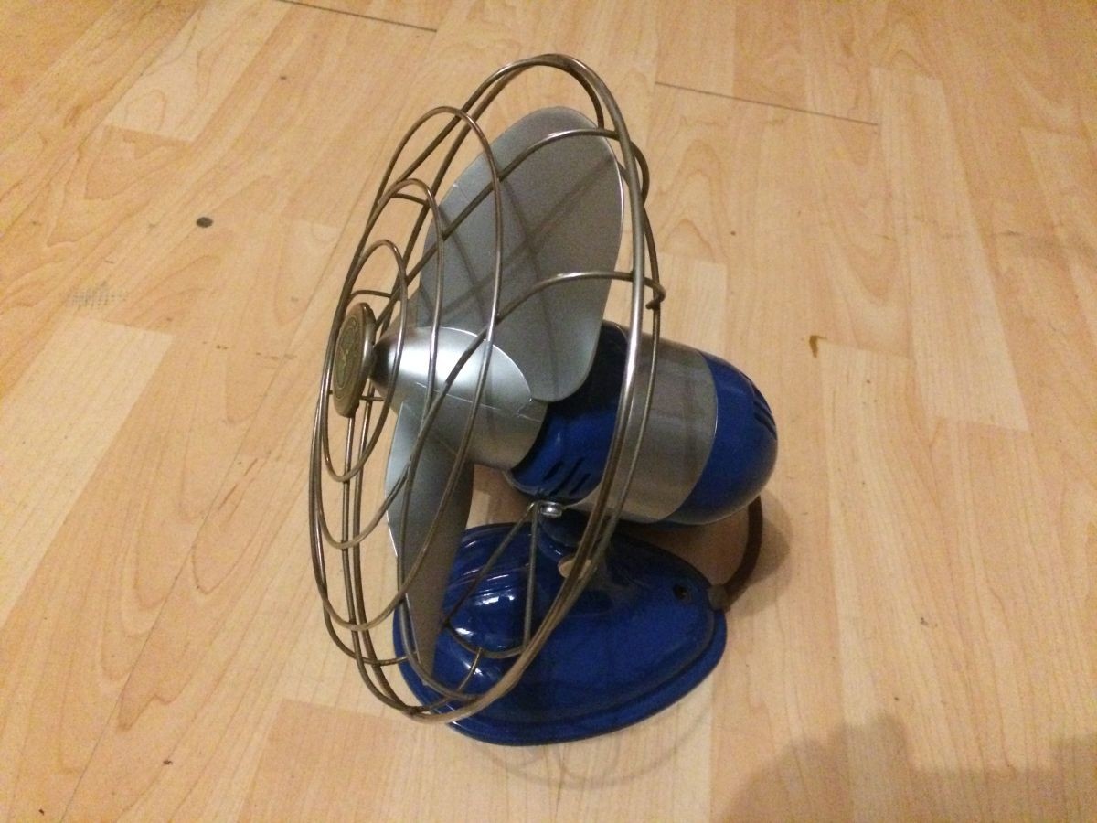

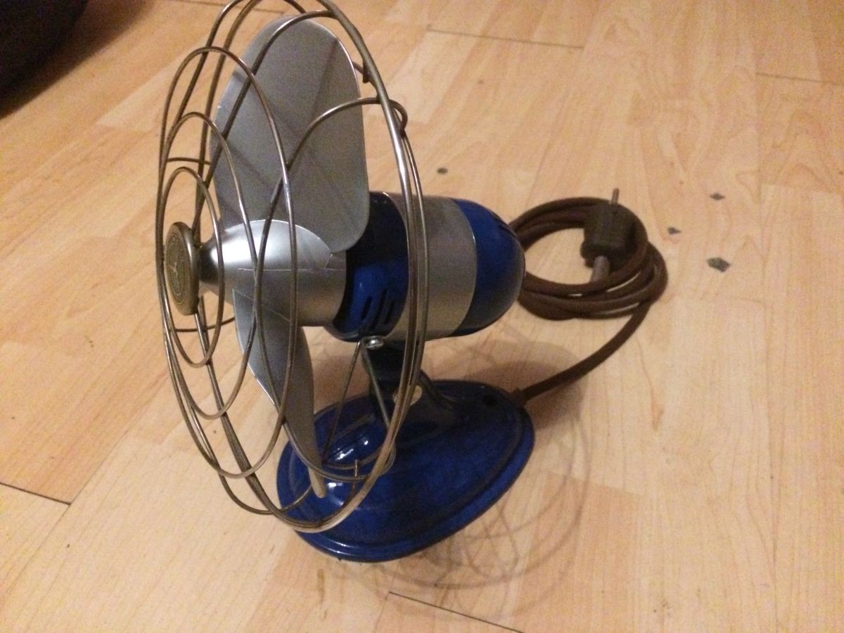

So, heute ist der Ventilator zu 90% fertig geworden.
Leider hatte ich massive elektrische Probleme, erst hat der Ein/Aus Schalter nur sporadisch reagiert, der Ventilator lief einfach von selber an. Dann gab es einen Kurzschluss, ich hatte wohl ein Kabel gequetscht beim Einbau. Dann lief er, aber  der Ein/Aus Schalter funktionierte gar nicht mehr. Zuletzt ist der Ein/Aus Schalter abgeraucht. Morgen früh versuche ich noch einen passenden zu bekommen, dann teste ich nochmal ob er ohne Probleme läuft, sollte es auch nur ein weiteres Problem geben, verschenke ich ihn ohne Funktion als reines Deko Objekt, der ist ja eh nicht mehr für den Dauerbetrieb gedacht, wäre zwar schön gewesen wenn er perfekt laufen würde, aber sobald da irgendwas nicht 100% in Ordnung ist, wird er ohne Elektrik verschenkt und gut.
Ansonsten bin ich sehr happy, das Problem mit dem Kabelschutz hab ich mit einfachem Moosgummi gelöst, die Lackierung ist dafür das sie aus der Dose ist wirklich sehr gut geworden und die Entscheidung das beigene in silber zu lackieren war silber ähhh goldrichtig. So ist das Gesamtbild super homogen finde ich!
Würde ich das nochmal machen... ja... aber nur wenn ich Lackierpistole habe, die Preise für 2K Grundierung und Klarlack als Dosen sind einfach unbezahlbar, aus der Pistole hätte das einen Bruchteil gekostet und wäre noch deutlich schöner geworden.
edit: ich muss mal Bilder bei Tageslicht machen, das schafft meine Iphone Cam einfach nicht sry
