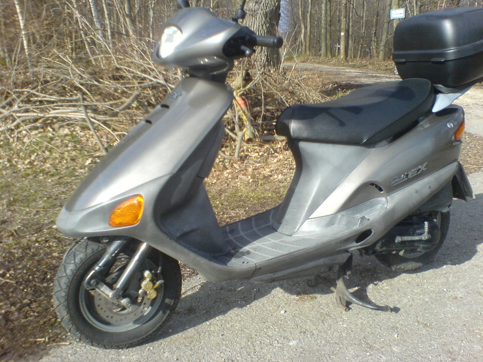

ich will hier ein paar Gedanken und Erlebnisse über meinen ExChina Roller los werden.
Ich fahre jetzt, trotzdem, die SMC Super 120, made in China. Sie hat jetzt ca 2100 Kilometer auf dem Tacho und fährt sich völlig problemlos. Alles funktioniert, nichts klappert, wunderbar.
Ich kenne es aber auch anders. Vor ca. einem Jahr hat mir eine Freundin ihren Roller Rex RS 450 geschenkt. Er lief nicht mehr. 4 Jahre alt, 4000 Km runter. Ich fand nach einigem Suchen einen Kabelstecker, der ca 2 mm Spiel hatte. Als ich ihn ganz zusammen steckte und mit einem Kabelbinder sicherte, lief der Roller. Da war ich mal happy und habe im Februar, bei 0° gleich mal eine kleine Erprobungstour, auch im Schnee, unternommen.  An der Tankstelle habe ich den Luftdruck in den Reifen kontrolliert. Dabei habe ich festgestellt, dass das Ventil am Vorderreifen, dort wo es in die Felge mündet, eingrissen ist und bei Berührung Luft verliert. Am Hinterreifen auch.
Weil sich aber die Luft in den Reifen hielt und ich mich extra Polarforschermäßig angezogen hatte, bin ich wie geplant los gefahren. Kleine Sträßchen, Feldwege schneebedeckt. Das hat mit dem kleinen 10 Zoll 4takter richtig Spaß gemacht. Auf der Nachhausefahrt, ca 4 km vor dem Ziel, ging mir der Motor aus und ließ sich auch nicht mehr starten. Weder Elektrisch noch mit Kickstarter.
Ich habe sie dann, im vollen Polarornat, Schweiß triefend, nach Hause geschoben und erst mal zwei Monate stehen lassen, bis das Wetter ein wenig open Air Schraubermäßig war. Dann habe ich festgestellt, dass eigentlich alle elektrischen Anschlüsse extrem Spiel haben. Die habe ich dann auch mit Kabelbinder fixiert. Außerdem waren auch Kabel lose, die eigentlich mit dem Kabelschuh verlötet oder zumindest ordenlich gequetscht gehört hätten. Ich habe sie dann verlötet. Das Moped lief danach einwandfrei. Ich war happy, da der kleine 4takter echt Spaß machte.
Ich habe dann mit ihr einige neue Wege in meiner Umgebung erkundet. Weil ich mit so einem versicherungsgekennzeichnetem Moped nicht gerne auf den Straßen, sondern lieber Landwirtschaftswege oder Feldwege fahre. Das machte mir irre Spaß. Der fünf Liter Tank und der nur zwei Liter Verbrauch garantierten eine große Reichweite und günstiges Fahren. Tolles Moped.
Bei einer flotten Bergabfahrt heulte plötzlich der Motor auf und der Roller rollte ohne Vortrieb bis zum Stillstand. Ihr ahnt es schon, es war der Zahnriemen, der sich nach 4000 Km, total verfranst, in seine Einzelteile zerlegt hat. Natürlich 15 km von zu Hause.
Außerdem brannte immer die Glühbirne im Scheinwerfer durch. Ich habe dann einen neuen Riemen, einen Überspannungsregler und eine neue Glühbirne montiert. Auf der darauf folgenden Probefahrt funktionierte alles einwandfrei.
Als ich ihn noch besaß, führte ich eine Inspektion durch. Ölwechsel, Ventile einstellen, Bremsflüssigkeit. Als ich den Bremsflüssigkeitsausgleichsbehälter öffnete, sah ich in der trüben Bremsflüssigkeit eine kleine (tote) Fliege schwimmen.
Irgendwie hatte ich jegliches Vertrauen in diesen Roller verloren und auch keine Geduld mehr auf die zweifelhafte chinesische Qualität. Ich habe ihn für kleines Geld verkauft.
Trotz dieser negativen Erfahrung, machte das Fahren mit dem Roller viel Spaß. Der kleine Viertakter lief kräftig und leise. Die Bremsen funktionierten gut und das Fahrwerk war ordentlich bequem. Ich sah mich schon auf dem Stilfser Joch mit ihm. Im Grunde waren es nur Kleinigkeiten, die den Roller schlecht machten. Hätte man ihn sorgfältiger montiert und ein qualitativ hochwertigere Anbauteile genommen, hätte man ein zuverlässiges Fahrzeug.

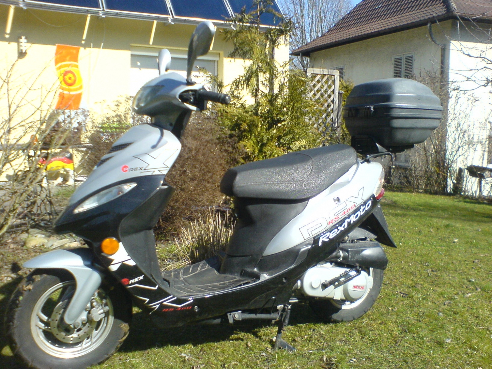

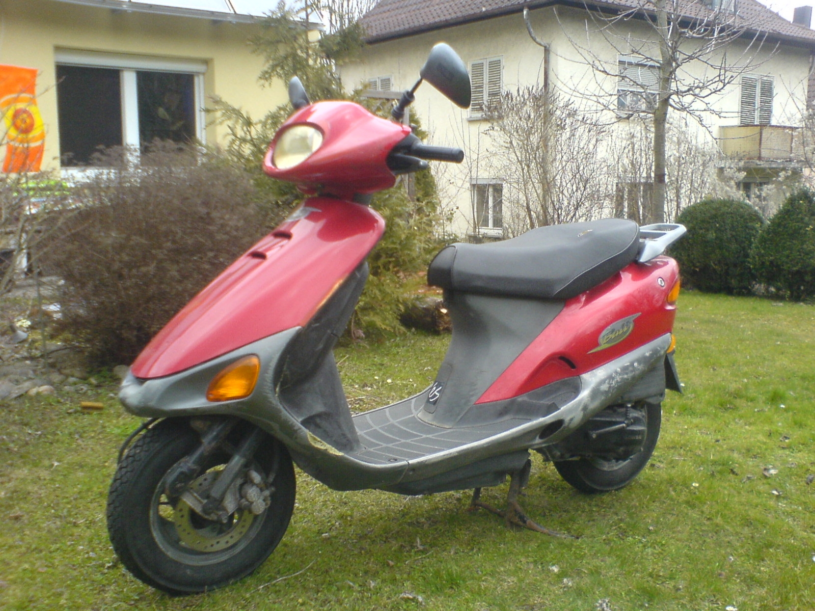

Der Honda Bali 50 (hergestellt bei Honda Italia) ist auch ein wirklich ausgesprochen robuster Zweitaktroller, den man sehr günstig bekommt. Allerdings brauchte der meines Sohnes so um die 3,5 bis 4 Liter. Allerdings war er frisiert. Der ehemalige 100er Bali meiner Frau brauchte auch "nur" 4 Liter. Als ich versuchte die beiden Roller zu verkaufen, musste ich die Erfahrung machen, dass es so gut wie keine Nachfrage für Zweitakter gibt. Allerdings gab es in meinem Fall zwei Liebhaber, die nichts anderes als Zweitakter wollten und so recht günstig an welche kamen. Bei Mobile "stehen" die ab 180 Euro.
Gruß BerndDSC03618.JPGImage EnlargerDSC03625.JPGImage Enlarger

Balis will nebenbei keiner haben weil es keine Teile dafür gibt (bzw. nur zu Mondpreise). Mit dem Motorkonzept hat das nichts zu tun. Die Roller auf den Fotos sind auch beide in eher mäßigem Zustand. Wirklich gute Balis kosten schon noch an die 600 Steine.
Der graue 100er Roller war in einem ziemlich guten Zustand. Nur die unlackierten Teile bleichen aus und sehen verbraucht aus. Der Rote 50er war ziemlich fertig. Hat aber nur 100 Euro fahrbereit gekostet.
Die Verkäufer wollen 600 Euro haben. Das sind aber Preisvorstellungen, die die Käufer nicht mit ihnen teilen. 400 Euro müsste die absolute Obergrenze für einen guten Bali sein.
