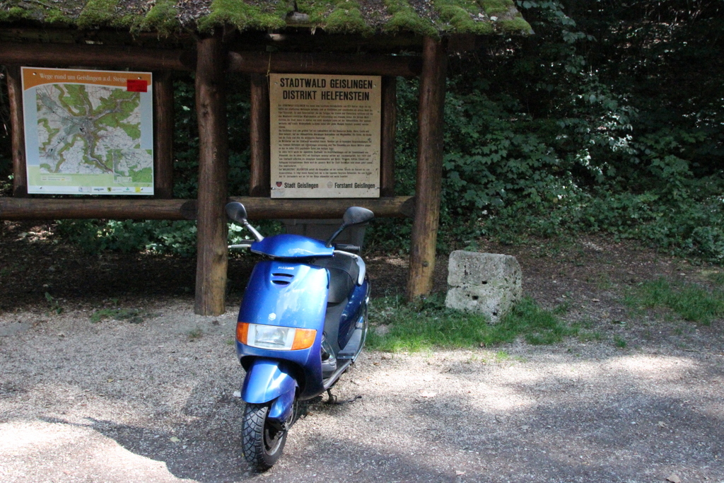

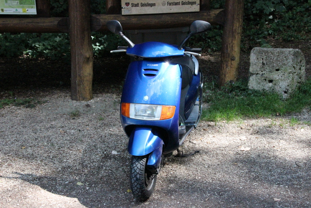

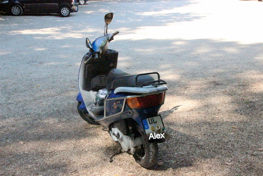

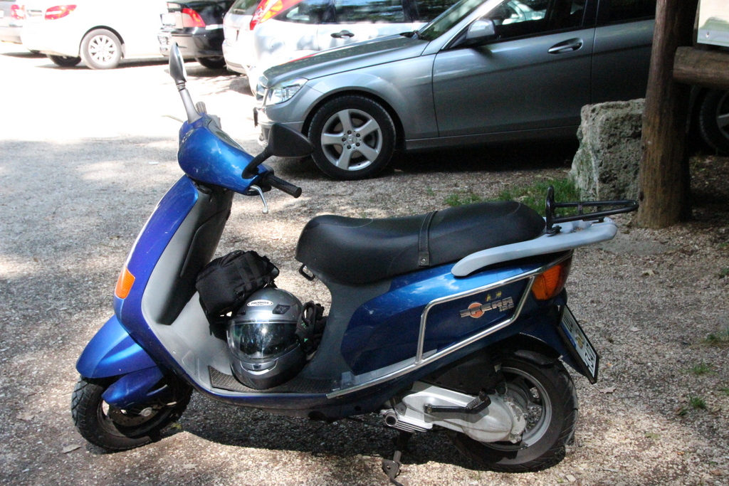

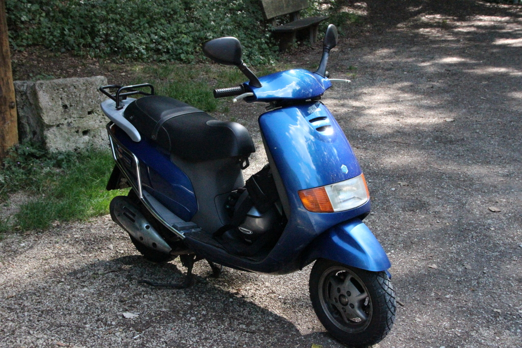

So heute habe ich es geschafft, eine kleine Arround Ulm Tour zu fahren... Da ich wegen dem Sommergewitter am Freitag nicht in den Schwarzwald gefahren bin.....
Dabei habe ich die angesagten Bilder auch gleich geschossen..
IMG_1616.JPGImage EnlargerIMG_1617-001.JPGImage EnlargerIMG_1618.JPGImage EnlargerIMG_1619.JPGImage Enlarger
IMG_1620.JPGImage Enlarger
Ja, das ist der Gefährte der mich auf jeden Fall dieses und theoretisch nächstes Jahr an meine Ziele bringt...
