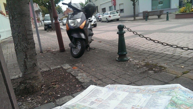

Ich startete also in Karlsruhe, über die (immer volle) Rheinbrücke und die französische Grenze nach Lauterbourg und machte mir dort einen Ersatzplan für meine Tour, das Wetter sah leider nicht vielversprechend aus...
IMAG2071.jpgImage Enlarger
