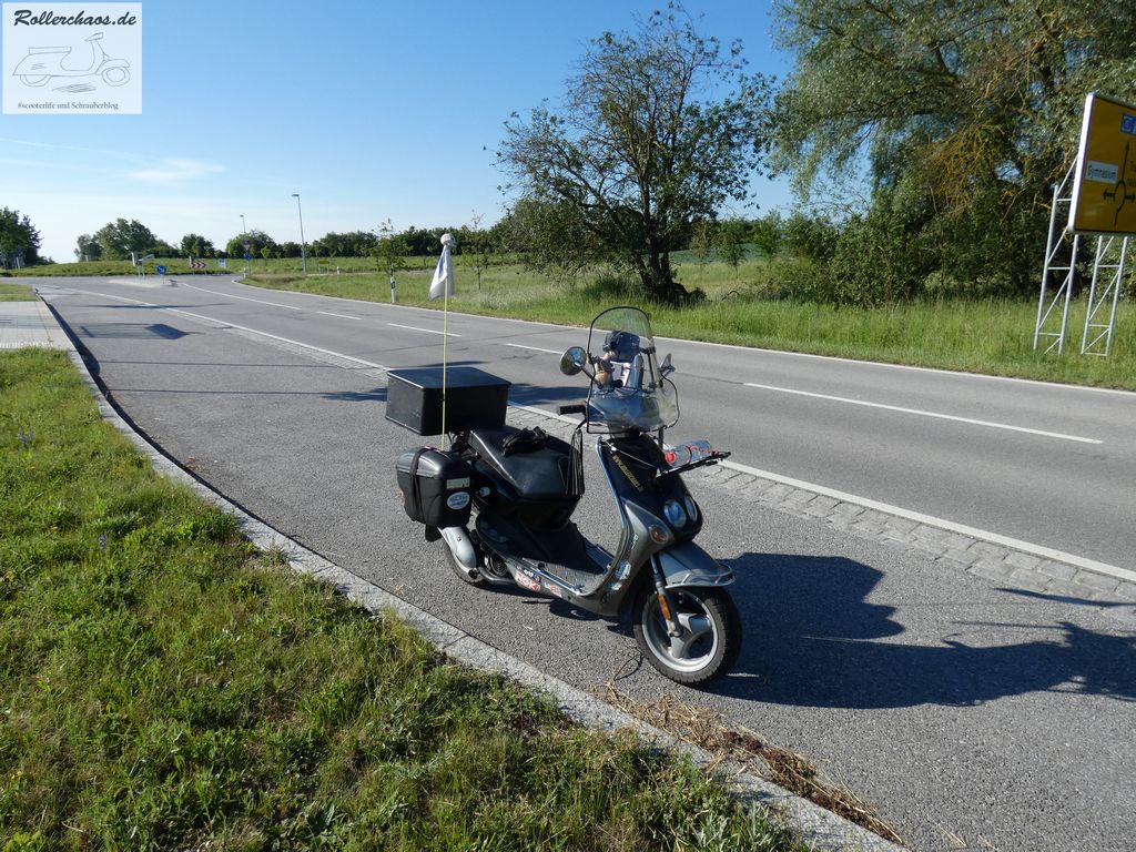

Das Beste war aber, dass der Neos die komplette Fahrt über völlig problemlos lief und es keinerlei Schwierigkeiten gab.

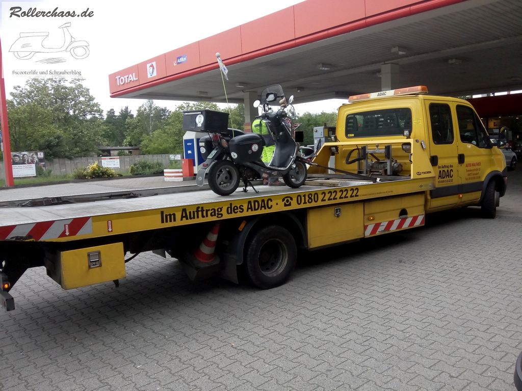

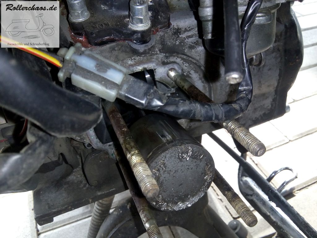

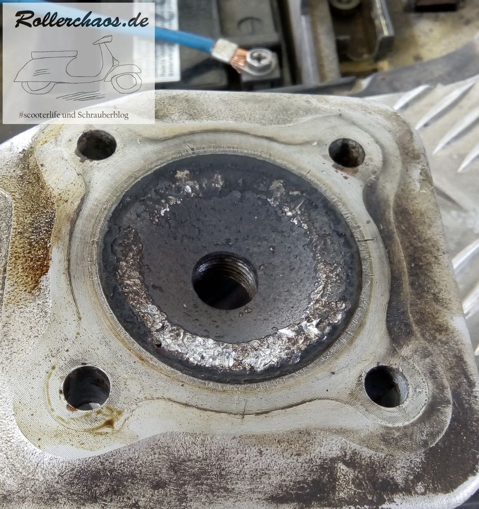

Kurze Zeit später, unmittelbar hinter Dresden war es dann aber leider wieder vorbei mit der guten Laune. Mit einem hässlichen Krachen versagte der Neos schlagartig seinen Dienst, immerhin direkt bei einer Tankstelle.

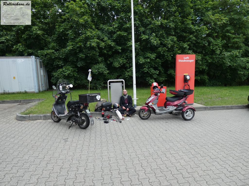

Was folgte war eine kurze Diagnose (absolut keine Kompression mehr) und mehrstündiges Warten auf den Abschleppdienst.
Die Rückfahrt nach Freiberg fand dann getrennt statt. Ich saß, wieder einmal, auf dem Beifahrersitz eines Abschleppwagens und der Thum fuhr mit seinem Dreirad zurück nach Hause.

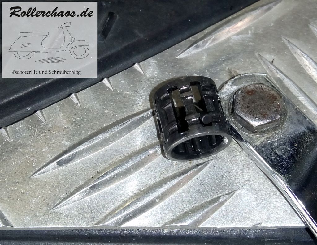

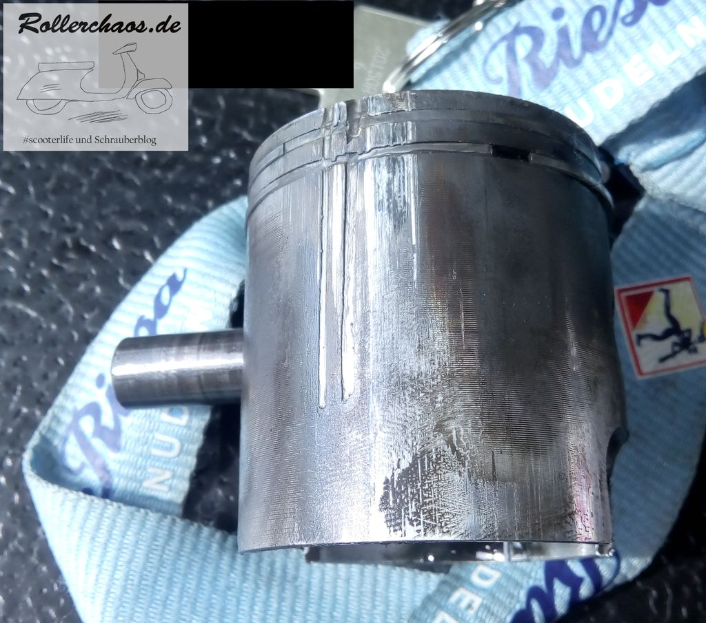

Die Wartezeit habe ich derweil mit Zerlegen des Rollers überbrückt. Wie befürchtet ist das Innenleben des Motors völlig verwüstet, hier ist absolut nichts mehr zu machen.
Ursache ist wohl, dass das Nadellager einige seiner Nadeln ausgespuckt hatte. Die Wahrscheinlichkeit, dass es die Kurbelwelle mit zerstört hat ist entsprechend hoch, das muss sich dann aber nach einer Demontage des Motors in der Werkstatt zeigen.
