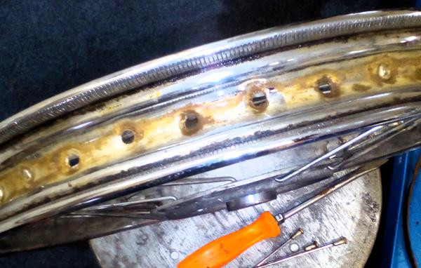

Wie auch immer.... Das treue Gefährt musste wieder hergerichtet werden. Nachdem ein paar Tage später einige Teile eingetroffen waren konnten zumindest mal die fehlenden Speichen und das Problem mit dem Auspuff gelöst werden.
Das war also dann das Ergebnis nach der Demontage von Reifen und Schlauch. Wobei ich sagen muss das die hier noch vorhandene rechte Speiche bei der Demontage (ich hab den kompletten Satz gewechselt) pontan unten an der Achse brach. Nach meiner Zählung sind also 5 1/2 Speichen gebrochen bei der Tour.

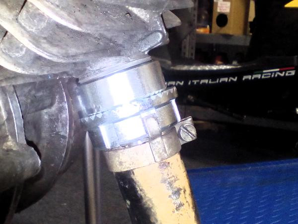

Die Diagnose am Auspuff ergab daß, das Gewinde am Zylinder aus, mehr oder eher weniger, Restbeständen bestand. Für so ein Problem hält der Fachhandel aber Reparaturmuttern in Untergröße bereit. Das sieht dann so aus:
Sitzt, passt, wackelt (klar ist ja Simson) und ist so was ähnliches wie dicht.
