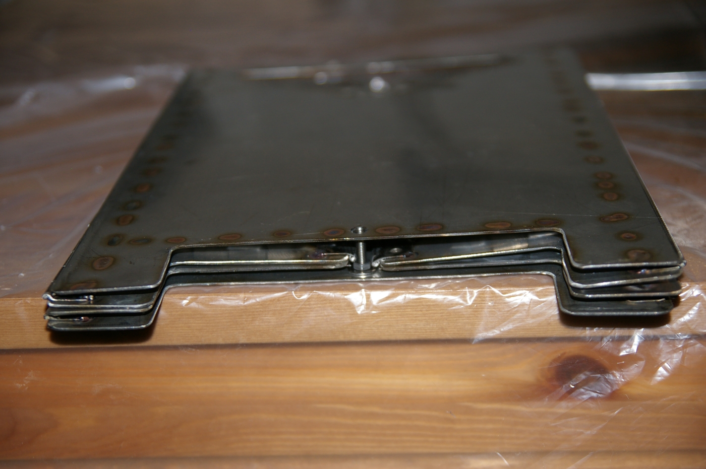

War heute beim Schweißen. Das Ganze hat 45min gedauert. Länger als ich gedacht hätte. Lag hauptsächlich an den eng gesetzten Schweißpunkten.
Leider haben wir beim Schweißen etwas nicht bedacht. Man sollte einen Hobo, welcher in dieser Klappform gebaut wurde, im zusammengelegten Zustand fixieren und dann erst das letzte Gelenk schweißen. Wenn man das nicht tut sperrt er später beim Zusammenlegen.
Genau das ist mir passiert und dadurch lies sich das Blechpaket nicht komplett zusammenlegen und hatte eine Dicke von 3cm. Ich habe gerade ein Scharnier wieder aufgeflext und morgen geh ich noch mal hin um die letzten Schweißpunkte setzen zu lassen.

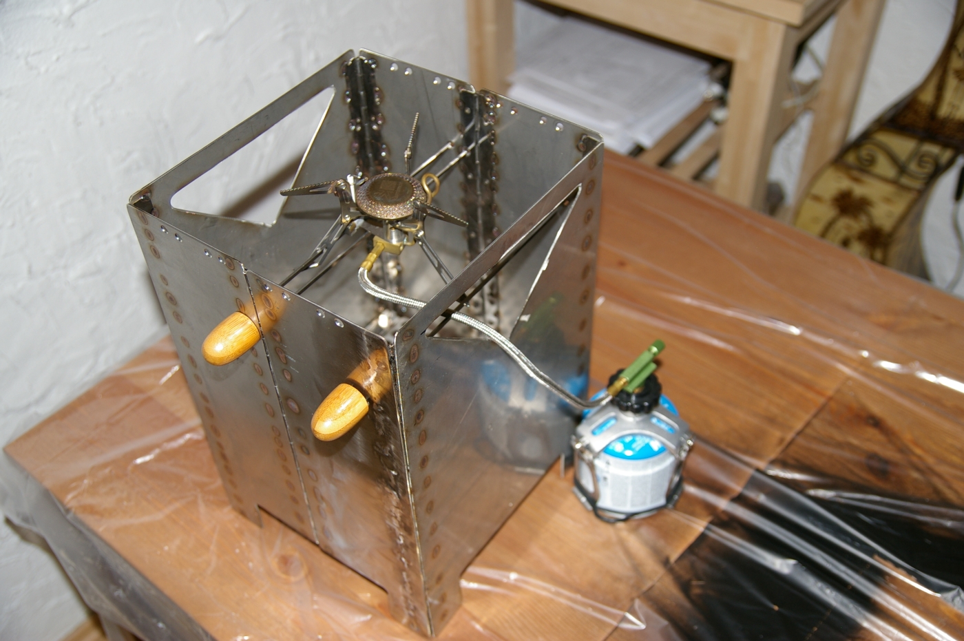

Hier der Betrieb als Windschutz mit Gaskocher. Die Grillspieße werden zweckentfremdet als Halter.

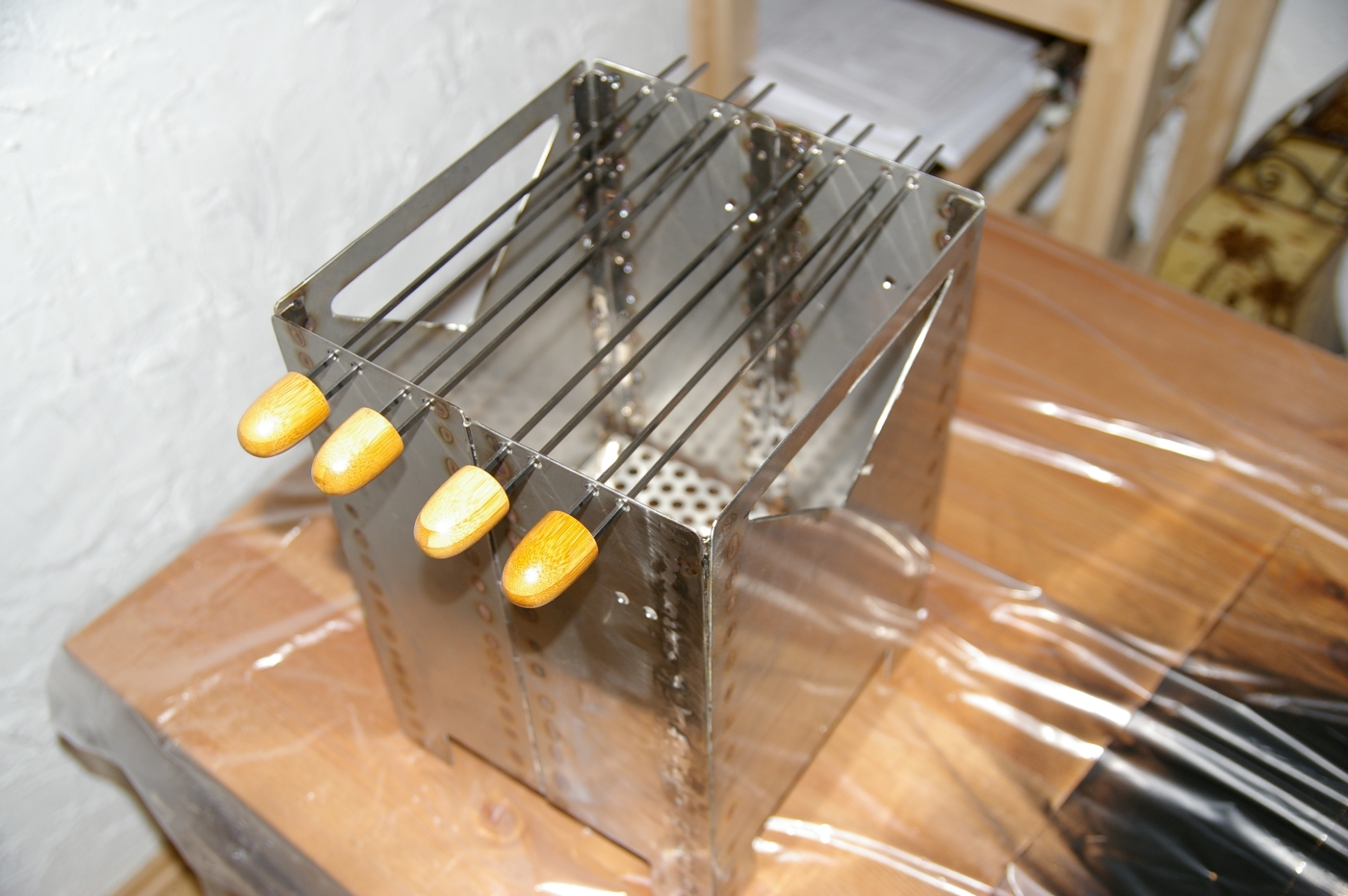

Die 2 übrigen Grillspieße dienen als Topfauflage:
Hobo-F012.jpgImage Enlarger

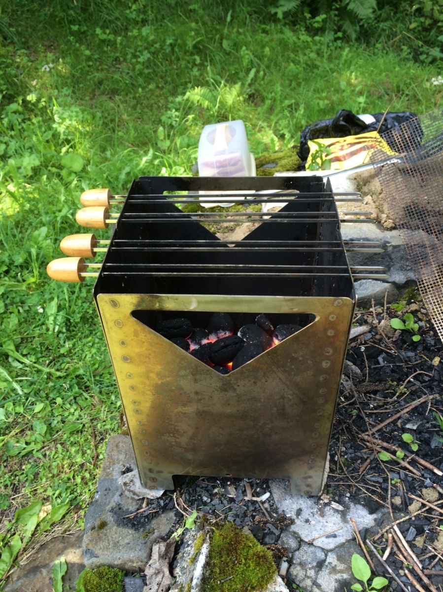

Betrieb als Grill. Die Spieße ersetzen den Grillrost oder das Grillgut wird einfach aufgespießt. So lassen sich die Spieße auch deutlich leichter säubern:
Hobo-F013.jpgImage Enlarger
Um das Paket möglichst kompakt zu halten, habe ich noch eine Halteschraube angebracht. Hier muss ich Morgen noch die passende Flügelmutter kaufen.
Gleichzeitig dient die Schraube noch als Glutrost-Halter, wenn dieser runtergeklappt wird.
Der Glutrost arretiert im runtergeklappten Zustand den kompletten Grill:
Hobo-F014.jpgImage Enlarger

Tiefe zusammengeklappt: 2cm

Ich habe inzwischen ein paar Mal mit Grillbriketts gegrillt. Der Hobo hat zwar nicht geglüht, war aber sehr gut heiß. Er erstrahlt jetzt in den schönsten Anlassfarben. :)
Er verzieht sich auch durch die Hitze, wie erwartet. Nach dem Abkühlen ist er aber wieder im Originalzustand. Insgesamt hat er sich zwar etwas dauerhaft verzogen, aber er ist nach wie vor leicht faltbar und sperrt nicht.

Scheint wohl so zu sein. Russisches Spiel und amerikanische Burger:HoboImEinsatz3.JPGImage Enlarger
HoboImEinsatz2.JPGImage EnlargerMan sieht schön die Anlassfarben/Patina. ;)
HoboImEinsatz1.JPGImage EnlargerJetzt erst, nach mehreren Einsätzen, darf er sich auch offiziell "Grill" nennen. Vorher war das nur ein Haufen Blech.
