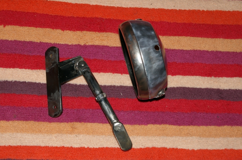

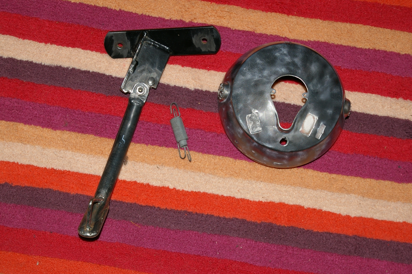

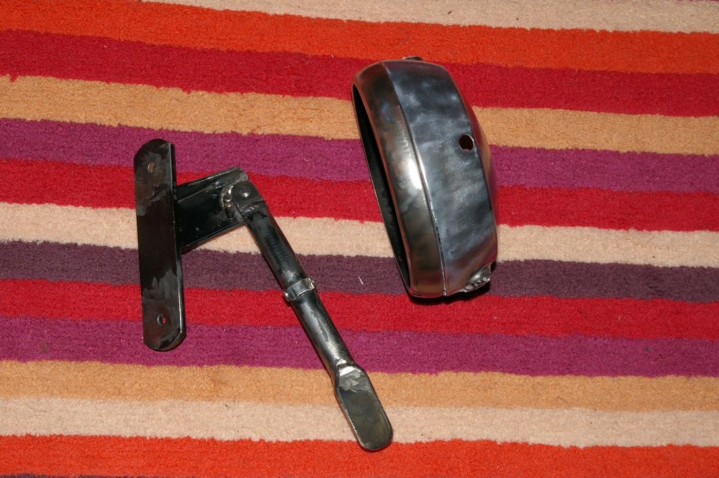

Die letzten Tage haben Peter und ich meinen Seitenständer repariert. Dieser war an meinem 3. Giggle montiert. Aber nach 63.000km und hartem Alltag im Pizzalieferdienst, war der total abgenutzt. Oben im Gelenk war er so ausgearbeitet und ausgeleiert, dass wir eine Unterlegscheibe einschweißen mussten. Unten an der Auflagefläche war so viel abgeschliffen, dass er den Roller kaum noch hielt.
Das haben wir geändert:
Unten wurde eine 6mm Edelstahlplatte angeschweißt, aus Resten, die noch da waren. Jetzt ist er wieder richtig stabil! Und 40€ habe ich auch gespart.
Den Scheinwerfer habe ich mit dem Topfbürstenaufsatz entlackt. Er sieht wirklich klasse aus und ich frage mich ob ich ihn überhaupt lackieren soll. Was meint ihr? Soll ich ihn mit Klarlack versiegeln oder doch eine Pampe draufschmieren?
