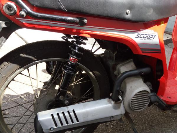

So, heute wurden die Schwachpunkte beseitigt (hoffentlich)
Stoßdämpfer (Federbeine) von Louis für 70 € im Doppelpack montiert - siehe da, der Scoopy läuft stabiler. Ist auch total ungewohnt, wenn ein Federbein das tut, was es soll sf-wink
Der Auspuff war eigentlich auch kein Problem, dachte ich. Beim Montieren habe ich festgestellt, dass 3 der 4 Aufhängepunkte nicht passen - Mist. Eigentlich ist es ein Originalteil....
Aus Mangel an richtigem Werkzeug bin ich dann heute zu einem Freund gefahren, um den Auspuff nachzuarbeiten, aber es hat sich nach längerem Messen rausgestellt, dass die Punkte zueinander einwandfrei passen, nur der Krümmer hatte eine stärkere Biegung (ca. 1cm) als der Alte. Deswegen haben die Löcher nicht gepasst. Aber mit gut zureden und Hitze wurde alles gut. Jetzt brauche ich noch eine neue Krümmerdichtung (2 € - die alte passt nicht mehr 1000%ig) und dann geht's wieder auf die Piste. Geräusch ist fast weg und Motor geht aus, wenn man den Auspuff mit einem Tuch abdrückt.

Bei Honda gibt es Leute, die von universell tauschbaren Teilen nicht viel halten. Das hatte ich letztens beim Bali eines Bekannten auch ... Aber schön gelöst habt ihrs, top Umbau! YSS-Federbeine sind eh immer gut.
Freut mich das der alte Japanese wieder kräftig rollern kann! Hoffentlich vergeht viel Zeit bis zum nächsten Boxenstopp!
