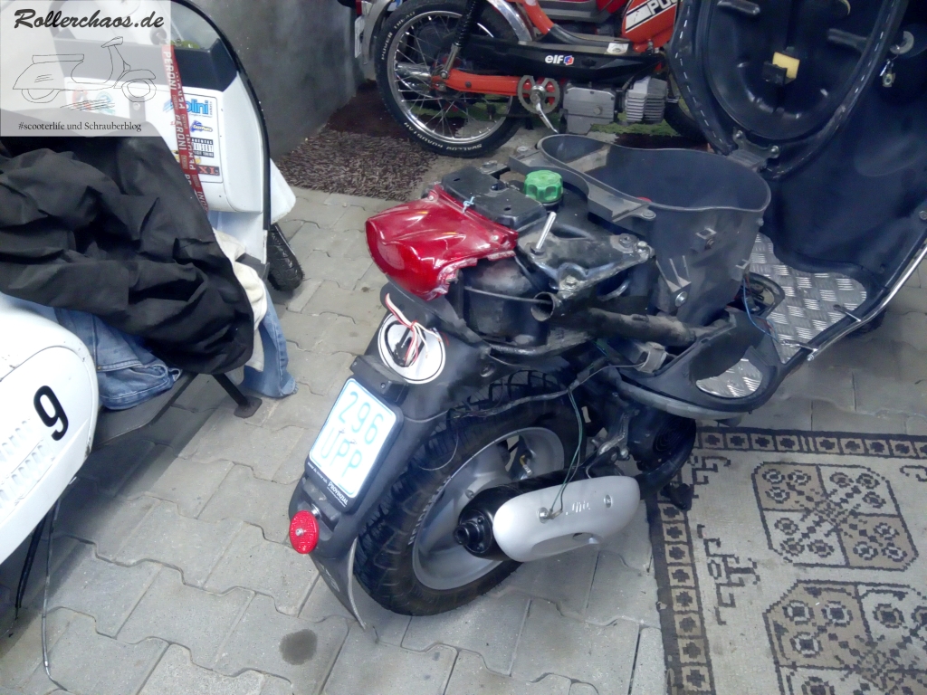

Abgesehen von der PK, die aber immer noch auf ihren Motor wartet, ist der Neos diesen Winter der einzige Roller, der größere Arbeiten braucht. Hintergrund ist, dass er einfach nicht so läuft wie ich mir das wünsche. Hier ist eine gründliche Bestandsaufnahme nötig um überhaupt herauszufinden, was mit der Karre nicht passt.

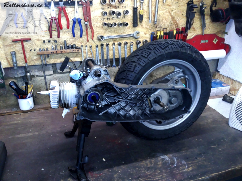

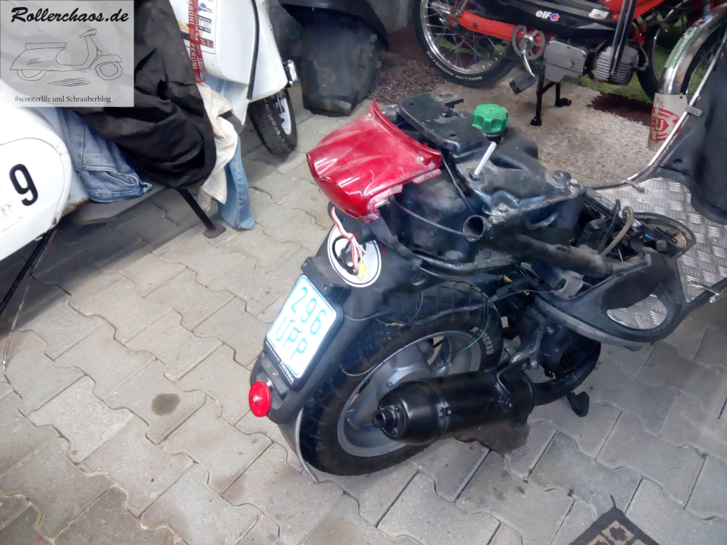

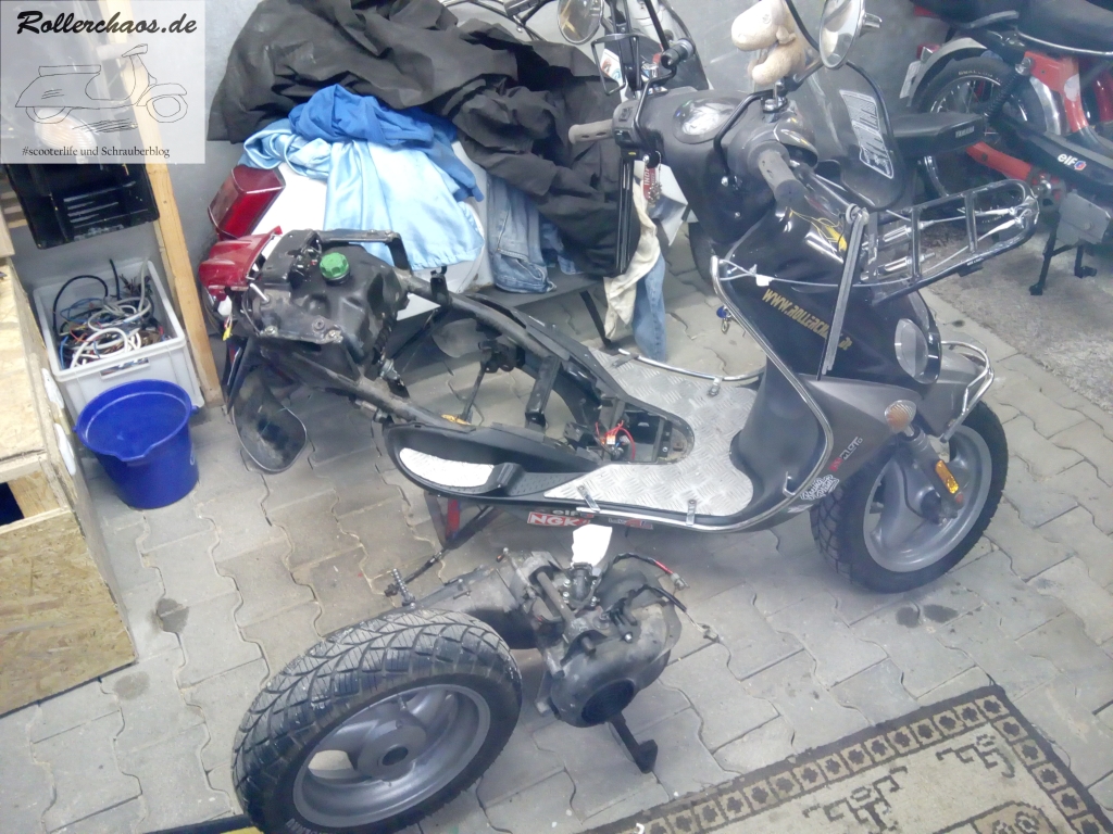

Darum habe ich den Roller erstmal teilweise zerlegt um besser an den Motor heran zu kommen.

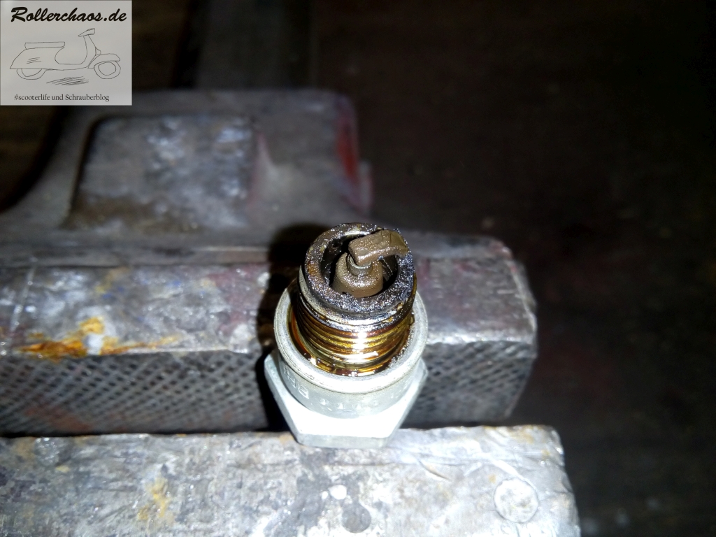

Das Brennbild der Zündkerze zeigt nämlich genau das was ich vermutet hatte: Der Motor bekommt genug Sprit und Luft, verbrennt aber nicht sauber bzw. wird einen Teil seiner Abgase nicht los. Wirklich überfetten tut er scheinbar nicht, aber optimale Verbrennung sieht auch anders aus. Schuld daran ist m.E. vor allem der billige Chinaauspuff. Für diesen habe ich ja zum Glück schon Ersatz im Regal liegen, dennoch hat sich der Motor m.E. eine gründliche Inspektion verdient.

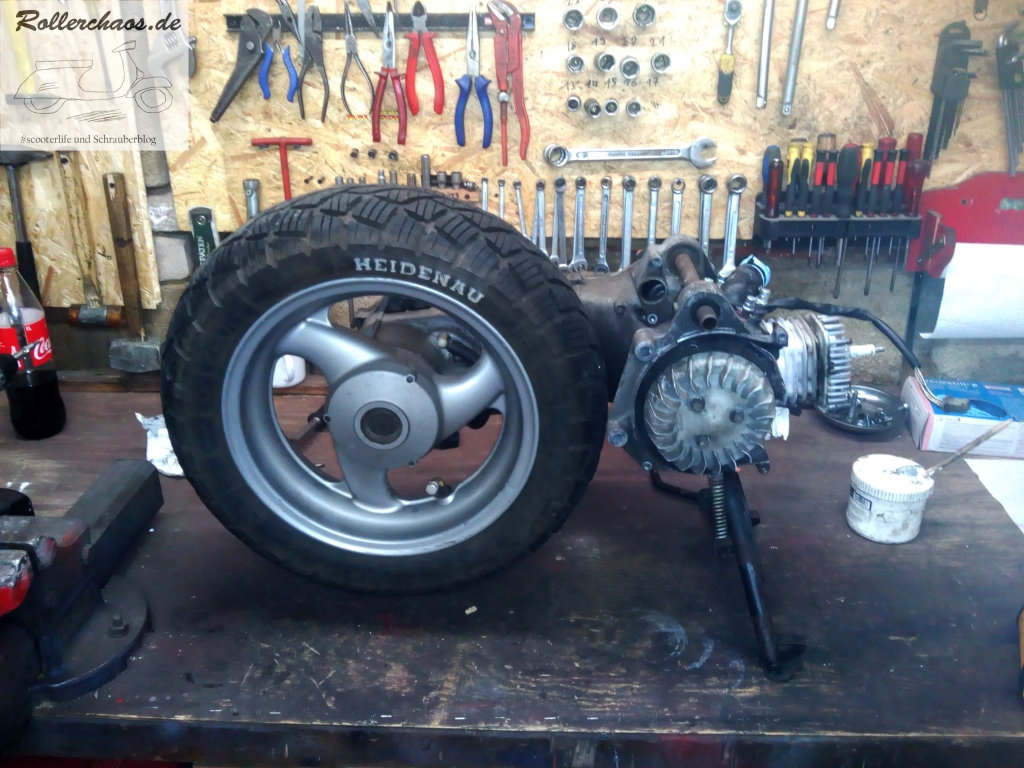

Da es beim Neos relativ einfach ist den Motor auszubauen habe ich genau das dann auch getan, auf der Werkbank lässt sich das Triebwerk doch deutlich einfacher prüfen. Außerdem braucht der Motor dringend eine gründliche Reinigung, denn nach dem Unfall 2017 habe ich ihn nicht wirklich schön sauber gemacht sondern nur repariert.

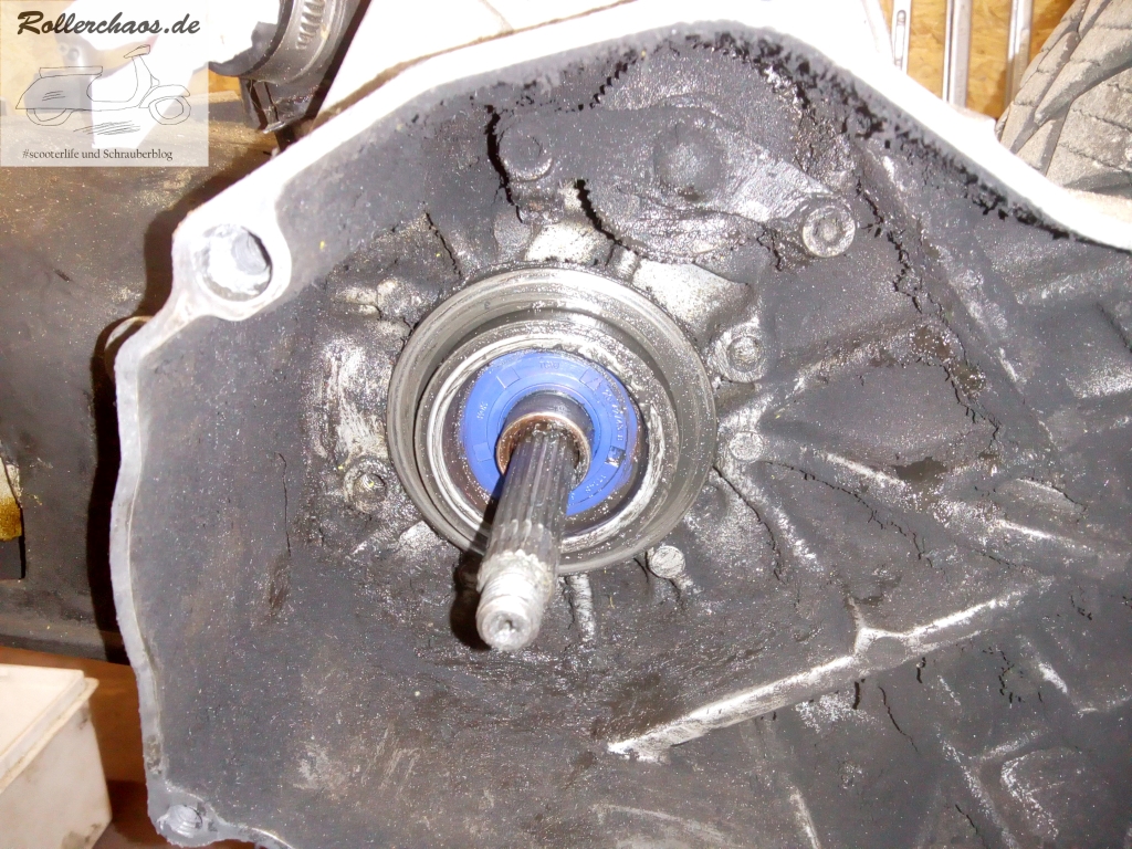

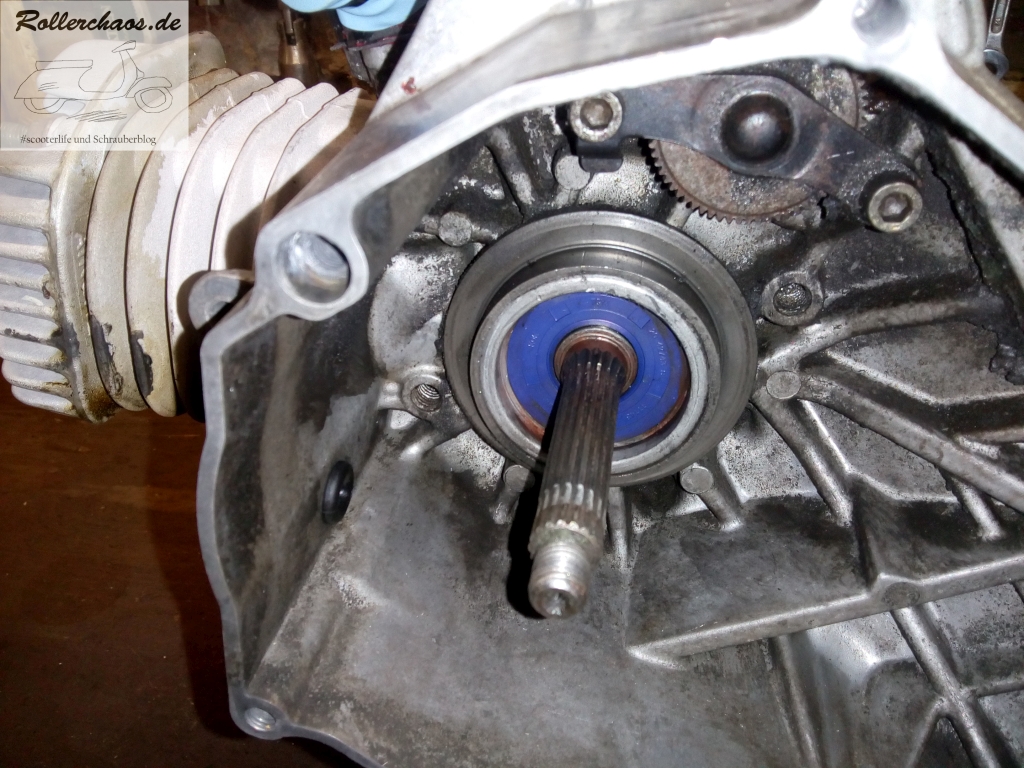

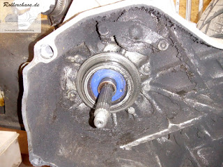

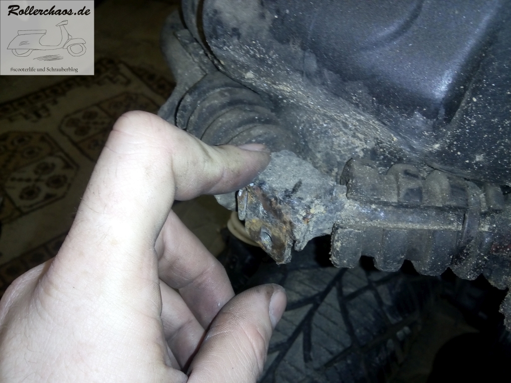

Insbesondere im Antriebskasten hatte sich im Laufe der Jahre doch sehr viel Schmodder angesammelt. Der letztes Jahr erneuerte Wellendichtring ist aber noch in gutem Zustand. Soweit passt also alles.

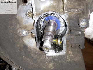

Das Bild wiederholt sich auch auf der Zündungsseite. Insofern scheint also alles in Ordnung zu sein.
Ein Blick ins Innere blieb ebenso ohne Befund. Die Kurbelwelle ist in Ordnung und die Membranen in gutem Zustand. Mechanisch braucht der Motor keine Arbeit, die Motorprobleme sind also vermutlich wirklich dem Auspuff geschuldet.

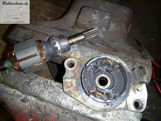

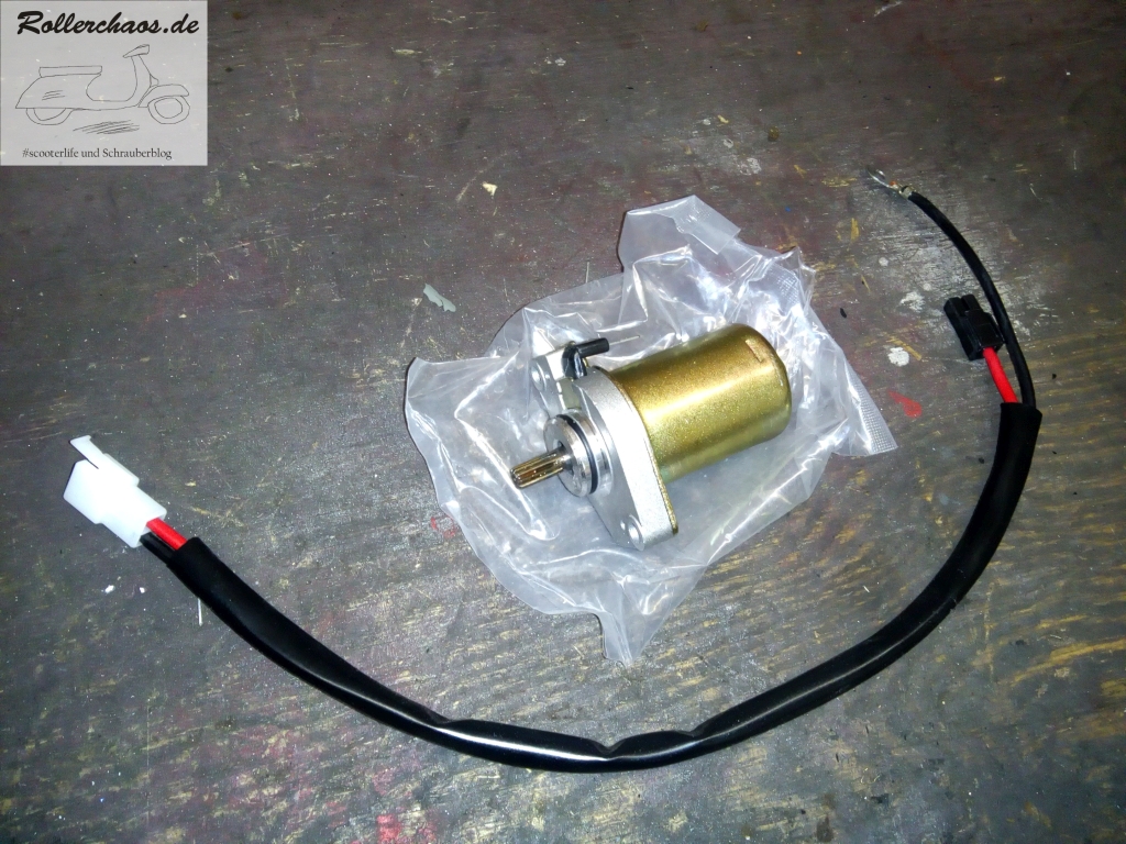

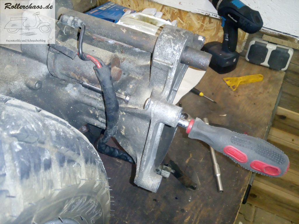

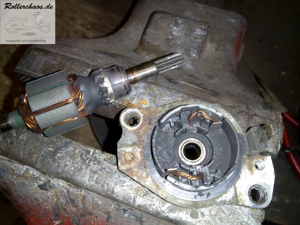

Was dafür auf jeden Fall nicht in Ordnung ist, ist der Anlasser. Dieser funktioniert schon länger nicht mehr zuverlässig und zuletzt gar nicht mehr. Batterie und Relais sind allerdings in Ordnung, also dürfte es der Startermotor selbst sein.
Beim Ausbau zeigt sich dann, wie schön die Minarellimotoren konstruiert sind. Um den Zugang zur unteren Schraube des Anlassers zu erleichtern, gibt es eine passende Bohrung in der Zündungsglocke. Ein kleines Konstruktionsdetail, das die Arbeit erheblich erleichtert. Einfach schön.
Der Anlasser selbst hat es nach all den Jahren aber definitiv hinter sich. Die Kohlen sind völlig verbraucht und die Lager ausgeschlagen. Theoretisch könnte man den Anlasser natürlich überholen, allerdings lohnt sich das kaum. Hier wird wohl bald ein Neuteil einziehen.

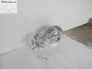

In der Werkstatt ist das aber kaum Möglich, darum habe ich den ganzen Antrieb mitgenommen und auf dem Nachhauseweg am Waschplatz abgedampft.
Zugegeben, perfekt sauber ist er immer noch nicht, aber es ist deutlich besser als vorher. So kann ich ihn dann wieder ruhigen Gewissens einbauen und muss mich bei den nächsten Arbeitsschritten nicht durch Dreckberge wühlen.

er gereinigte Motor des Neos lag jetzt schon ein paar Tage im Kofferraum, Zeit ihn endlich wieder einzubauen.
Perfekt sauber ist der Motor nicht geworden, aber der gröbste Dreck ist runter und man kann wieder vernünftig daran arbeiten. Insofern ist das Ziel erreicht und die nächste Aufgabe die Anbauteile wieder anzuschrauben.
Angefangen habe ich damit auf der Antriebsseite. Schon weil hier sonst keine Arbeit auf mich wartet, seit der letzten Überholung bin ich den Roller ja nicht wirklich viel gefahren, entsprechend gut ist der Antrieb noch beieinander.
Auf der Zündungsseite gilt das im Grunde auch, lediglich der Anlasser muss ja ausgetauscht werden. Das bestellte Neuteil ist aber immer noch nicht geliefert, weshalb hier nach der Montage der Zündung erstmal Schluss war.

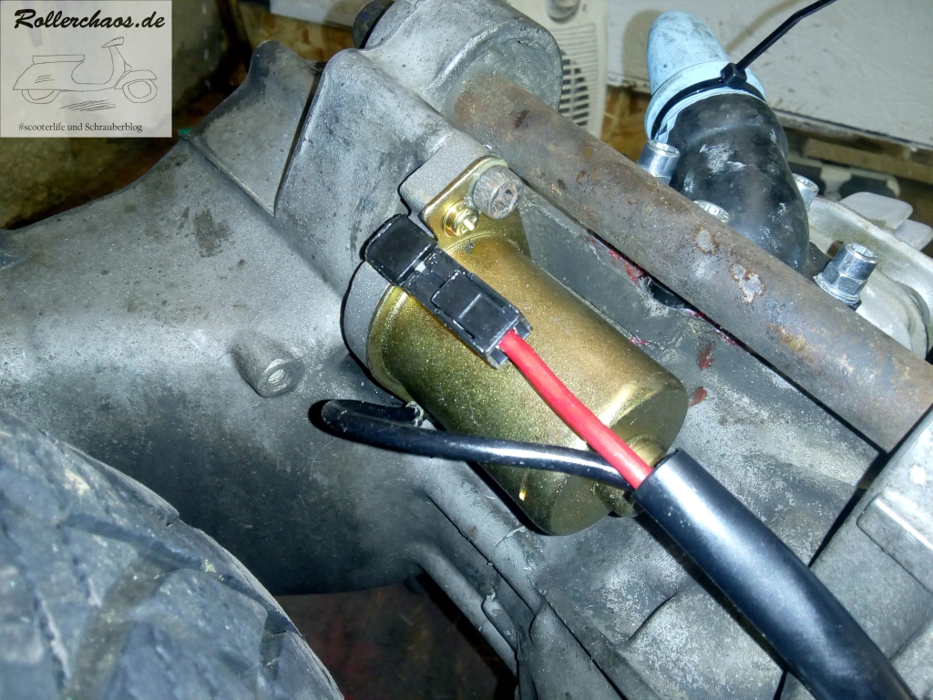

Der Klingonenkreuzer stand jetzt fast zwei Wochen ohne Motor in der Werkstatt. Neben dem ewig nicht gelieferten Anlasser war das natürlich auch meinem Ausflug nach Sachsen geschuldet. Heute konnte ich endlich weitermachen.
Zusätzlich zum neuen Anlasser gab es auch gleich noch einen neuen Kabelbaum. Damit sollten, eigentlich alle elektrischen Probleme in diesem Bereich erledigt sein.
Das Neuteil ist zwar ein günstiger Nachbau, passte aber dennoch relativ problemlos. Manchmal funktionieren solche Dinge eben einfach, was eine angenehme Abwechslung darstellt.

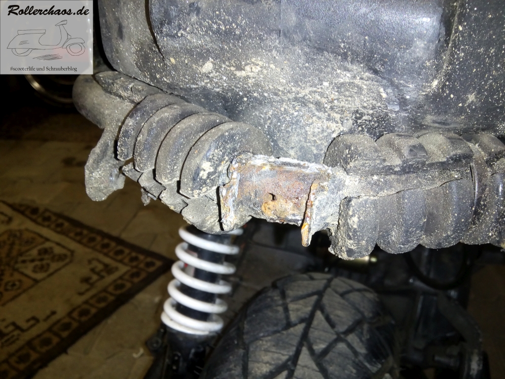

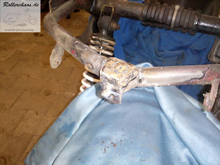

Was keinesfalls bleiben konnte ist der durchhängende Spritzschutz. Es handelt sich hierbei um eine klassische Neos-Krankheit, von der auch mein Exemplar leider schon mehrfach befallen war.

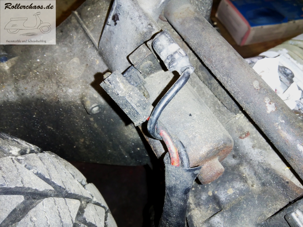

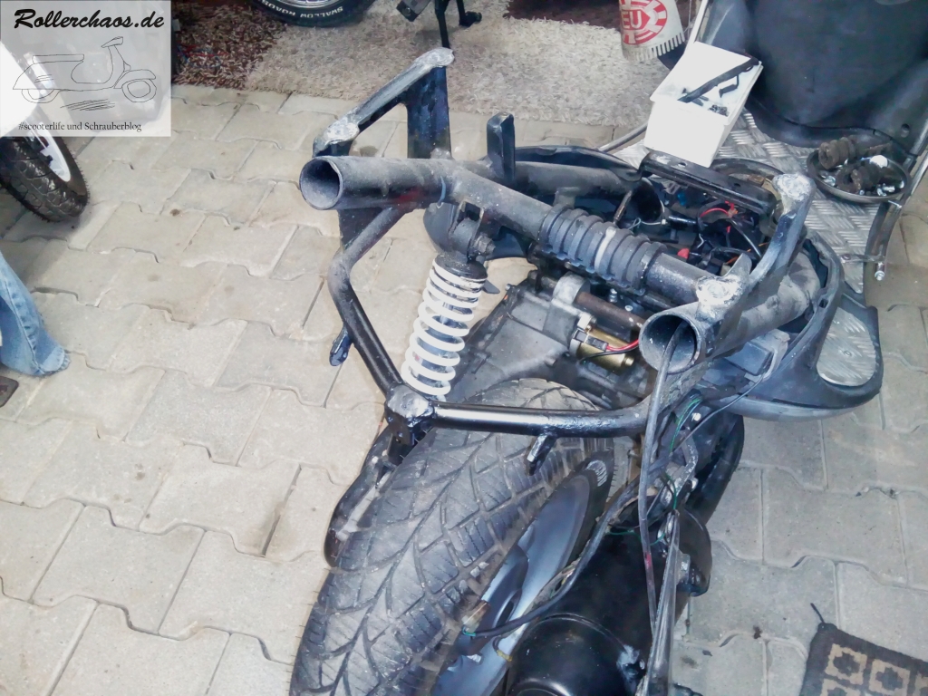

Ursache für das Problem ist, dass die untere Befestigung für den Gepäckträger, die gleichzeitig den Spritzlappen in Position hält, weggerostet ist. Dies ist beim Neos ein Problembereich, denn die Stelle liegt unmittelbar im Spritzbereich des Hinterrades und sammelt Dreck und Feuchtigkeit.
Das fehlende Stück war zum Glück noch vorhanden, denn die Gepäckträgerschraube hatte es daran gehindert abzufallen. Substanz war ach noch genug da, also konnte ich das diesmal einfach wieder anschweißen.

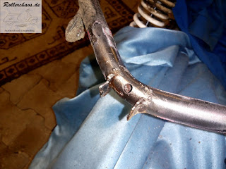

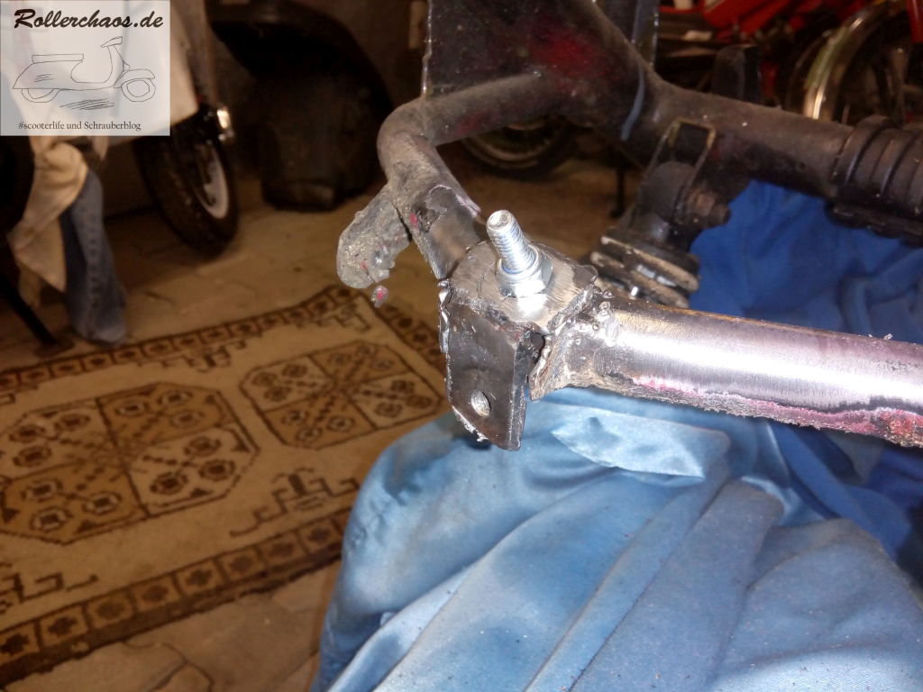

Vorher musste natürlich der Tank raus und die Querstrebe abgeschliffen werden. Zusätzlich habe ich eine Bohrung angebracht um das anzuschweißende Teil verschrauben zu können.
Diese Vorgehensweise hat zwei Vorteile. Zum Einen ist es so fast ausgeschlossen, dass sich das Teil bewegt und nicht mehr richtig platziert ist und zum Anderen kann das Schraubenloch hinterher als Angriffspunkt dienen um das Teil zusätzlich zu verschweißen.
Genauso bin ich dann auch vorgegangen. Zunächst an den Seiten verschweißen, dann die Schraube entfernen und das Loch zuschweißen. Auf diese Weise ist der Halter zusätzlich mit dem Querrohr verbunden.
Zum Abschloss bekam das Ganze noch eine Schicht Grundierung als ersten Rostschutz und etwas mattschwarze Farbe als Decklack verpasst.
Somit sollte sichergestellt sein, dass es nicht zu schnell wieder rostet. Bevor der Tank eingebaut werden kann muss das Trumm natürlich noch richtig trocknen. Darum war für heute erstmal Feierabend.

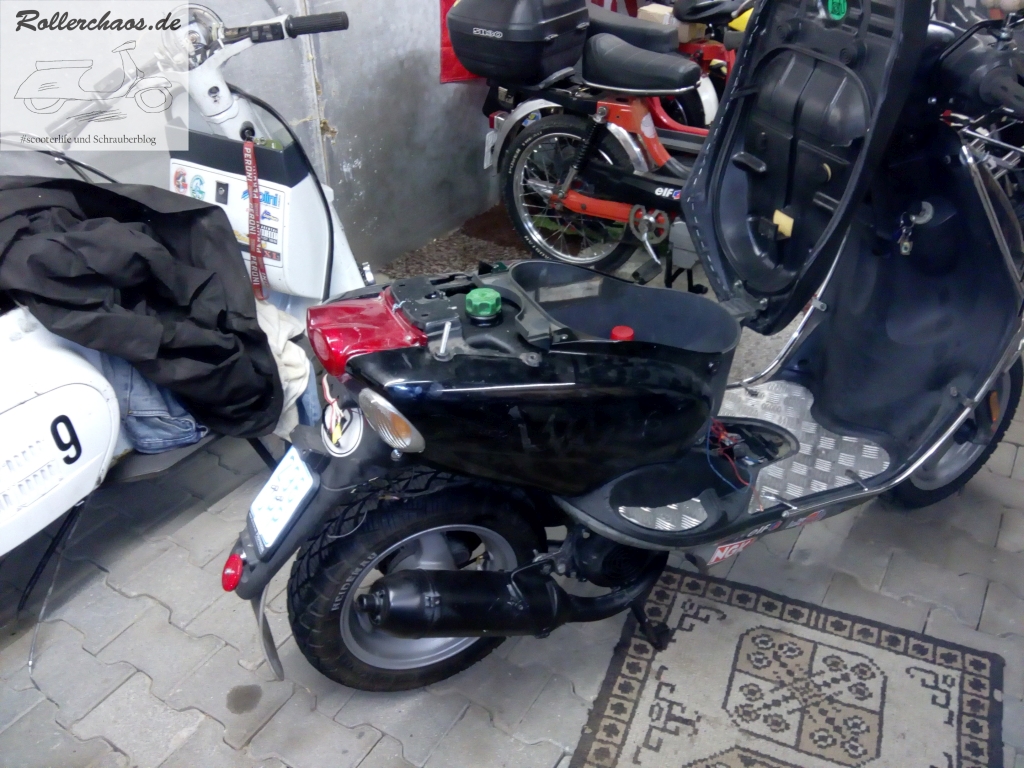

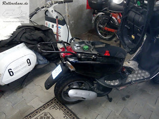

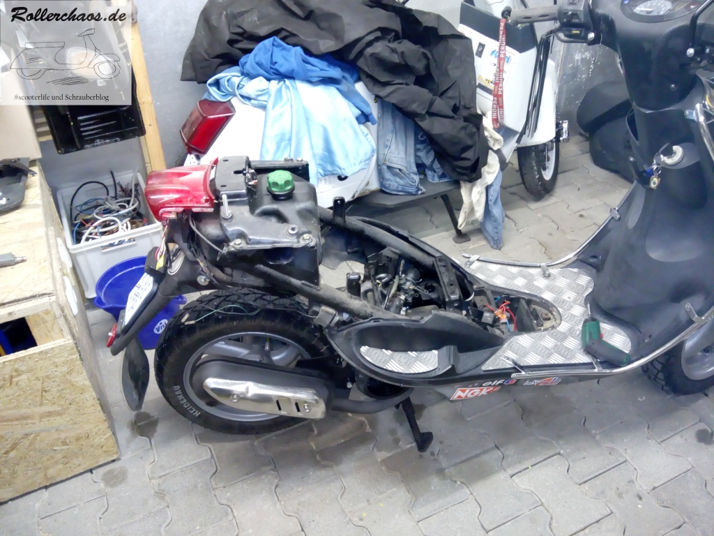

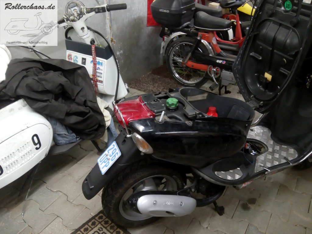

Nach einer extrem arbeitsreichen Woche war heute endlich mal wieder etwas Zeit zum Schrauben. Außerdem ein traumhaft schöner Spätherbsttag, der geradezu nach einer kleinen Ausfahrt schrie.
Eine gute Gelegenheit zur Werkstatt raus zu fahren also, im Gepäck der zwischenzeitlich gelieferte, neue Gepäckträger für den Neos.
Die Farbe auf der letztens geschweißten Hecktraverse hatte natürlich ausreichend Zeit zum Trocknen und somit war alles bereit wieder zusammengefügt zu werden. Der Tank ist beim Neos ja denkbar simpel einzubauen, er wird einfach ins Rahmenheck eingelegt und mit dem Schlossträger festgeklemmt.
Der Spritzlappen hat nun auch wieder festen Halt und im Prinzip kann so alles wieder zusammengebaut werden. Als nächster Schritt sollte jetzt natürlich der Gepäckträger probemontiert werden, aber genau da lag das heutige Problem.
Ich hatte aus versehen einen Gepäckträger für das Modell ab 2007 bestellt. Dieser passt, wie den Listen zu entnehmen ist, natürlich nicht beim alten Modell. Meine letztens gestellte und von niemandem zu beantwortende Frage, warum das so sei, ist damit auch geklärt: Offensichtlich ist das Heck der neuen Neos-Generation deutlich breiter als das der alten Modelle. Der Träger ist nicht sinnvoll anbaubar und geht darum zurück, im Umtausch gegen einen korrekten Träger für das alte Modell.
In der Werkstatt war somit schon wieder Feierabend, aber an einem so schönen Sonnentag ist das auch nicht weiter schlimm...

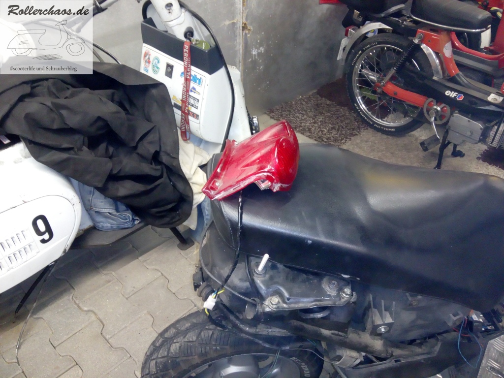

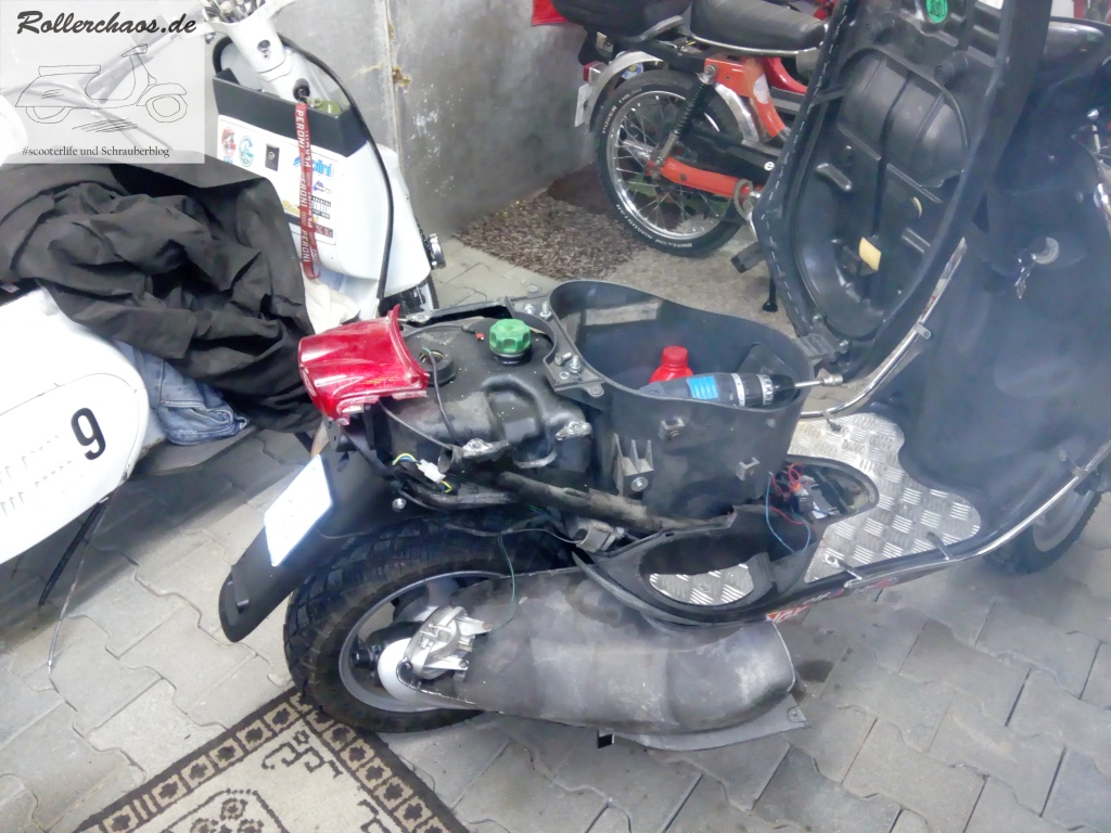

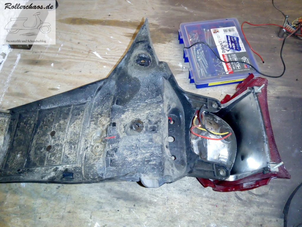

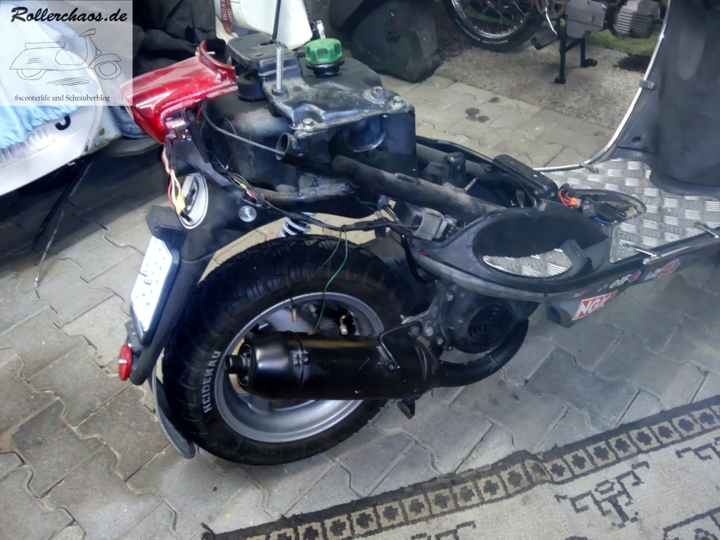

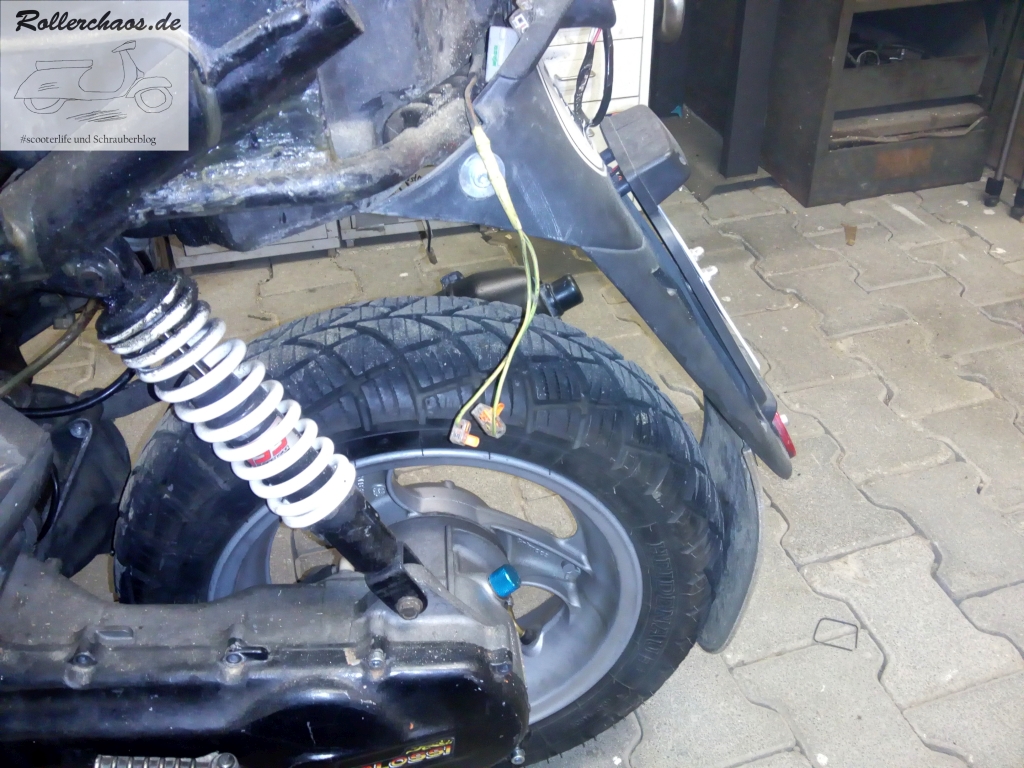

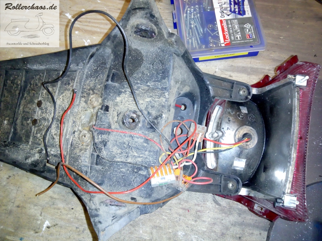

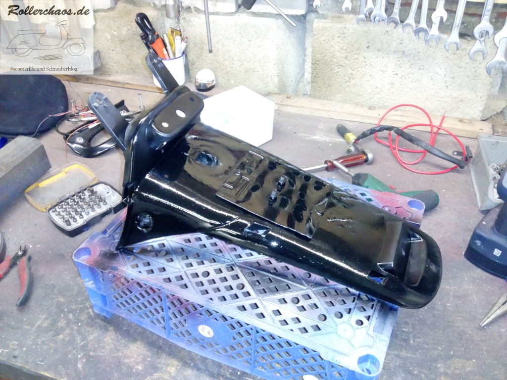

Die Lösung war, das Heck wieder zu zerlegen und zuletzt auch den Spritzschutz, der ja gleichzeitig das Rücklicht trägt, zu demontieren. Im Zuge dieser Arbeit habe ich dann den Heckkabelbaum komplett amputiert, denn zu reparieren ist hier nichts mehr.
Normalerweise bin ich immer der Erste, der gegen Elektrikmurks wettert, beim Neos habe ich hier in der Vergangenheit aber selbst fleißig gepfuscht. Des Schusters Kinder haben eben doch immer die schlechtesten Schuhe.
Auch am Rücklicht selbst habe ich den Kabelverhau einfach abgeschnitten. Hier wird neues Material einziehen, denn das alte Zeug zu flicken wäre mehr Arbeit mit einem wahrscheinlich schlechteren Ergebnis. Zudem habe ich beschlossen, die Kennzeichenbeleuchtung ersatzlos zu streichen.

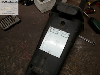

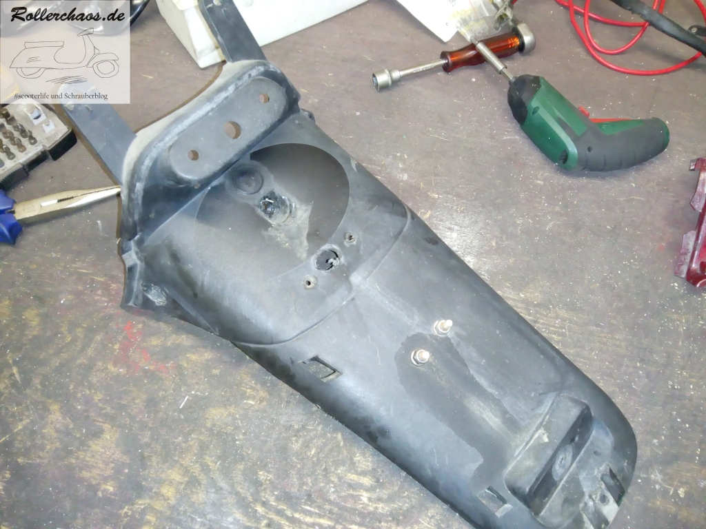

Der Spritzschutz ansich ist in gutem Zustand, allerdings sind eben die Spuren der alten Umbauten noch zu erkennen. Auf den Kennzeichenhalter mit Versicherungswerbung will ich in Zukunft ebenfalls verzichten, darum war eine stabile Unterlage für das Kennzeichen der nächste Posten auf der Liste.

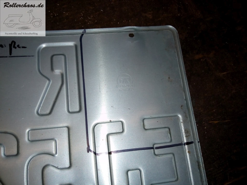

Regelmäßige Blogleser wissen, dass ich für solche Dinge gerne auf alte Nummernschilder als Materialquelle zurückgreife. Auch in diesem Fall musste ein ehemaliges Motorradkennzeichen dran glauben.
Das aufgenietete Alublech erfüllt zwei Aufgaben. Zum Einen verschließt es die häßlichen Löcher und zum Anderen bildet es eine stabile Grundlage für das Versicherungskennzeichen. Dieses hat durch die gewölbte Form des Spritzschutz beim Neos nämlich sonst keine saubere Auflage und neigt zum vibrieren.
Abschließend bekam das Ganze noch eine Dusche mit mattschwarzer Farbe, wenn diese trocken ist kann es weitergehen. Bis dahin habe ich dann auch einen neuen Steckverbinder für die Rückleuchte besorgt.

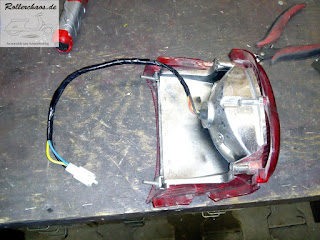

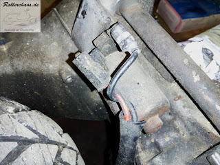

Die erste Aufgabe des Tages war den völlig verwüsteten Heckkabelbaum des Neos zu reparieren. Dazu habe ich mir ein Steckersortiment besorgt, eine schöne und relativ preisgünstige Lösung.
Die alten Kabel habe ich abgezwickt und dann mit neuen verlängert, somit war wieder genug Material da, um das Rücklicht zu verkabeln.
So ist das doch gleich viel sauberer als das wüste Gewurschtel, das vorher herumhing.
Das entsprechende Gegenstück kam ans Rücklicht, dieses ist jetzt wieder in der eigentlich vorgesehenen Art und Weise leicht vom Fahrzeug trennbar.
Provisorisch angesteckt war dann auch ein erster Funktionstest möglich. Dieser war von Erfolg gekrönt, Zeit das Rollerheck wieder anzubauen.

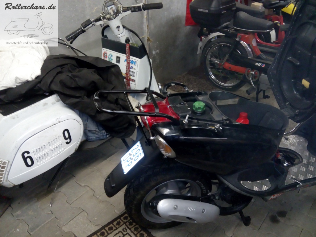

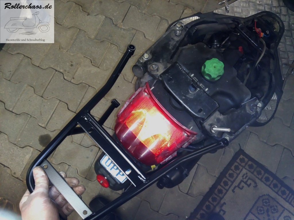

Soweit so gut, allerdings gab es dann mit dem neuen Gepäckträger noch ein paar Probleme.

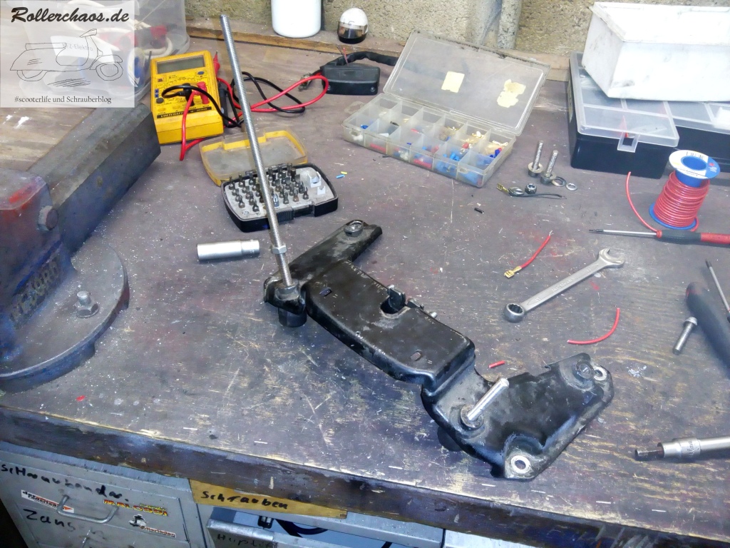

Bei der Montage zeigte sich, dass das Teil nicht 100%ig passt, die untere Abstützung sitzt zu weit oben. Außerdem erwies sich das hintere linke Montagegewinde in der Rahmenbrücke als nicht mehr tragfähig. Rechts hatte ich aus diesem Grund ja bereits eine Gewindestange eingezogen, eine Arbeit die nun auch auf der linken Seite nötig war.
Das heißt natürlich, dass die Heckverkleidung wieder runter muss. Aber mit so viel Übung wie ich sie jetzt habe, geht diese Arbeit ja leicht von der Hand.
Die Rahmenbrücke bekam dann noch eine weitere Gewindestange in gewohnter Manier eingezogen.
Somit ließ sich der Gepäckträger stabil anschrauben, insofern ein Erfolg. Allerdings muss das Problem mit der Abstützung noch gelöst werden. Dazu werde ich vermutlich ein Loch in den Halter bohren müssen. Allerdings will ich dies aus statischen Gründen erst machen, wenn das Topcase wieder an Ort und Stelle ist. Der neue Träger ist nämlich wirklich nicht besonders gut gebaut und sitzt so schon unter ziemlicher Spannung.

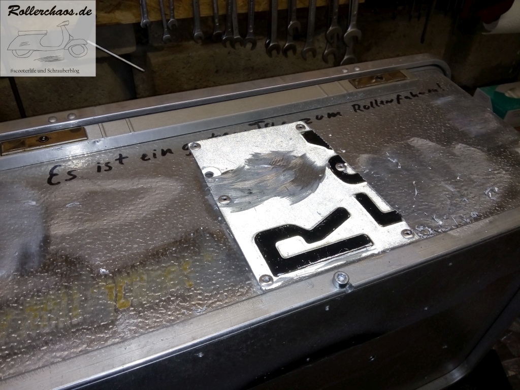

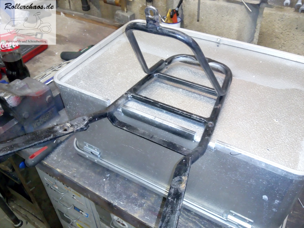

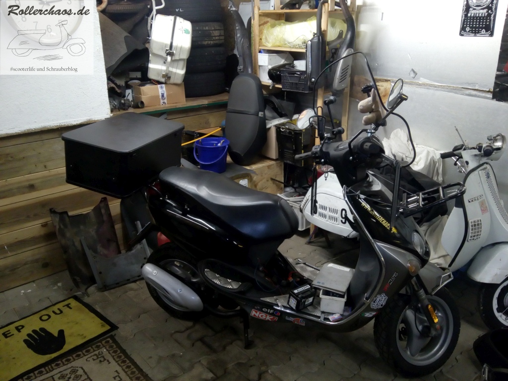

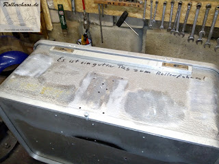

Allerdings ist das Topcase nochmal eine Baustelle für sich. Ich hatte die Kiste ja vor der fehlgeschlagenen Spanienreise angebaut und für eine Ferntour modifiziert. Diese Umbauten sind aber optisch nicht stimmig und haben sich im Alltag nicht bewährt. Der seitliche Werkzeugkasten sollte ebenso weg wie das Zusatzrücklicht und der Rest des ehemaligen Kistengriffs.
Zurück blieben natürlich jede Menge Löcher die verschlossen werden wollten. Dazu kam in bewährter Manier ein Stück altes Kennzeichen zum Einsatz.
Natürlich müssen die Löcher von innen her noch mit Dichtmasse verspritzt werden, aber so sind sie immerhin schon mal mechanisch abgeschlossen.

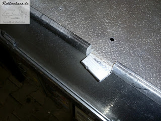

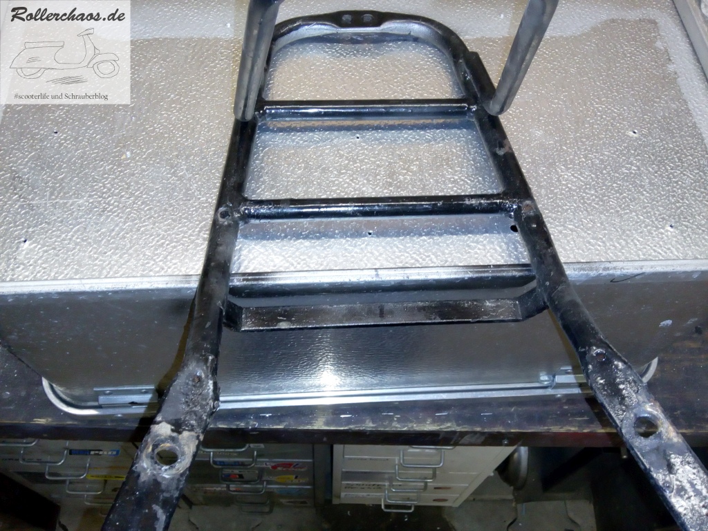

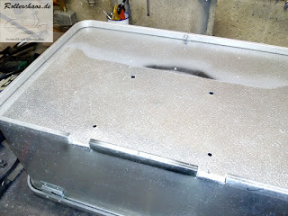

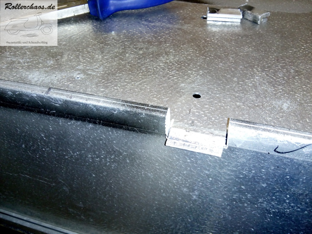

Ein generelles Problem von Aluboxen als Topcase ist der umlaufende Rand am Bodenblech. Dieser verhindert bei den meisten Gepäckträgern, dass sich die Kiste unmittelbar auf den Träger setzen lässt. Beim Neos hatte ich hier als Abstandshalter bisher ein Holzbrett untergelegt, das ich aber aus Gewichtsgründen weglassen möchte.
Mit dem Schrottgepäckträger als Schablone habe ich darum die Problembereiche großzügig markiert und den Rand eingeschnitten.
Nach dem Anschnitte sieht man schön, dass die Kiste aus aufeinandergelegten, gefalzten Blechen besteht, die von einer aufgepressten Leiste zusammengehalten werden. Nachdem die beiden ausgeschnittenen Leistenstücke abgezogen waren, blieben zwei "Blechohren" stehen.
Ich hatte bisher immer bedenken, dass sich eine Alukiste der man auf diese Weise zu Leibe rückt auflösen würde. Aber scheinbar funktioniert das ganz gut. Es entstehen allerdings kleine Löcher, die dann von innen her abgedichtet werden müssen.
Die Blechohren habe ich einfach umgelegt, so lässt sich der Gepäckträger unmittelbar auf das Bodenblech der Kiste setzen.
Wie man sieht, passt es auch am neuen Gepäckträger. Auf jeden Fall lässt sich die Kiste so unmittelbar mit dem Träger verschrauben, was das Gewicht des Brettes einspart und zudem die Kiste ein bisschen tiefer setzt, was der Gewichtsverteilung zugute kommen dürfte.
Grundsätzlich ist das Topcase so wieder montagefertig, allerdings gefällt mir die Optik mit dem blanken Aluminium am Klingonenkreuzer eigentlich nicht. Der Neos hat durch die vielen Chromteile schon zu viel Silber an sich, die Kiste wirkt dadurch nicht stimmig.
Die Lösung ist, wie so oft, eine Dose mattschwarze Farbe. Diese ist einfach grob ohne Anschleifen und Grundierung auf das raue Aluminium der Kiste aufgesprüht. Ich hoffe ehrlich gesagt, dass es stellenweise abplatzen wird bzw. durch Kratzer das Alu durchschimmern wird. Das wäre dann genau die Art von "Usedlook" die ich beim Neos haben will.

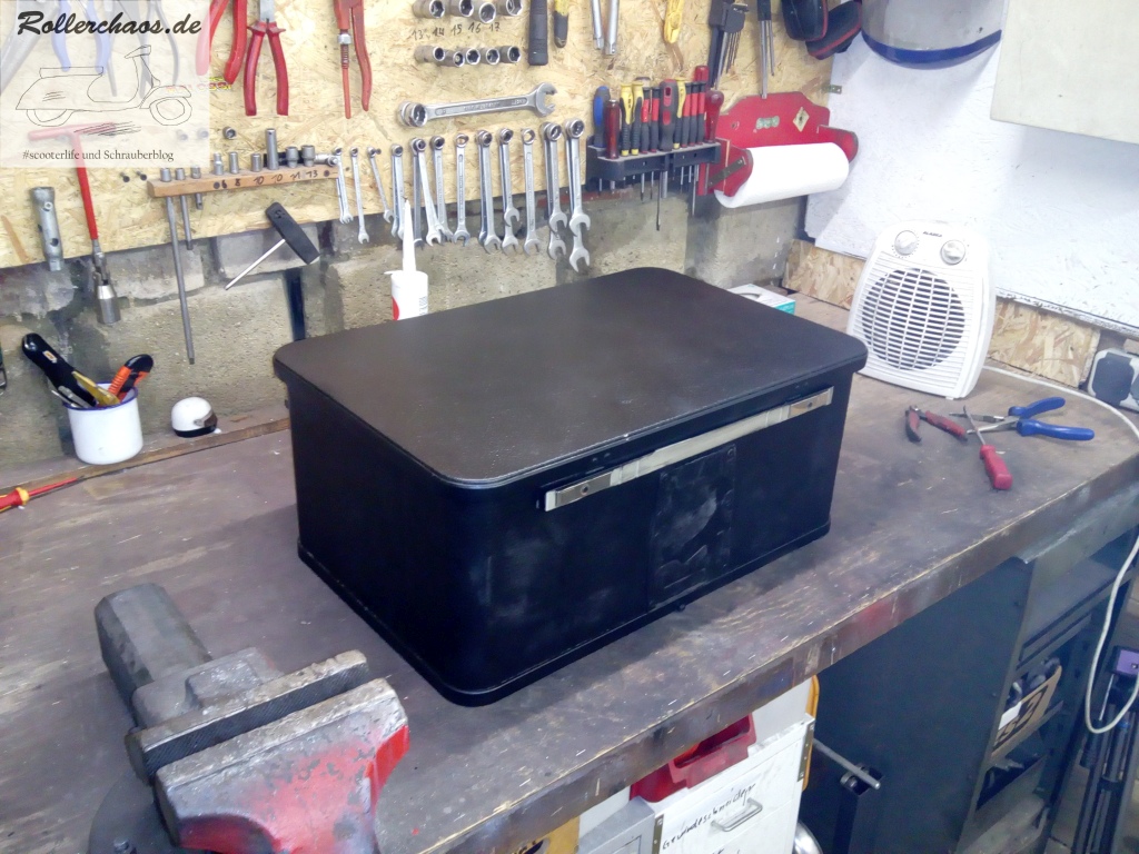

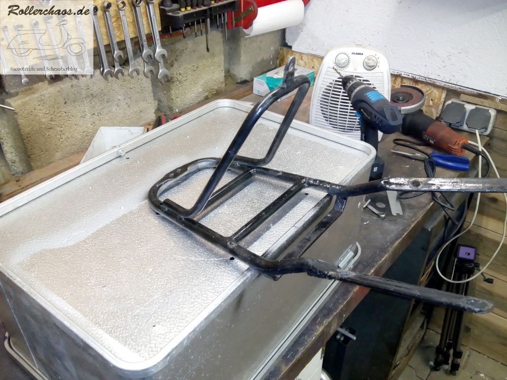

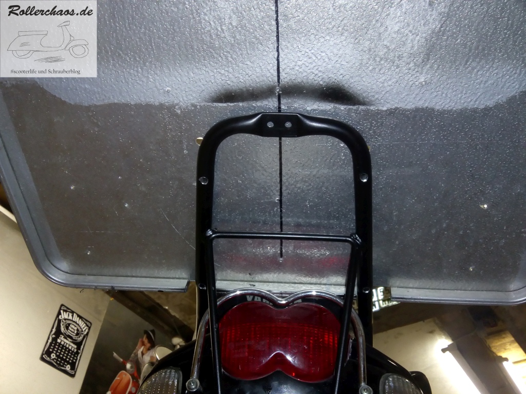

Heute hatte ich endlich Zeit mich um das Topcase vom Neos zu kümmern. Die Alukiste war natürlich mittlerweile gute getrocknet, also drauf damit.
Der Gepäckträger ist beim Neos eigentlich dafür gedacht, Topcases mit einem spezifischen Adapter direkt auf den Träger zu setzen. Darum sind vier Löcher vorhanden, die jedoch nicht vollständig durchbohrt sind.
Der erste Schritt war darum, diese Bohrungen durchgehend zu machen. Anschließend kam die Kisten lose auf den Träger.
Die angezeichnete Mittellinie hilft beim Ausrichten. Von unten her habe ich dann vier passende Löcher in den Kistenboden gebohrt.
Schrauben durch und gut ist. So sollte die Kiste eigentlich halten. Allerdings werde ich bei den ersten Fahrten nochmal besonders darauf achten, ob das Alublech nicht doch reißt. Die großen Karosserieschreiben sollten den Druck zwar gleichmäßig verteilen, so ganz traue ich dieser Bauweise aber noch nicht.
Die innere Naht des Bodenblechs sowie die großen Löcher im Boden habe ich dann noch mit Silikon und Panzertape abgedichtet. So sollte es im Case eigentlich trocken bleiben.
Das Ergebnis gefällt mir so sehr gut. Die Kiste wirkt nicht mehr wie ein Fremdkörper sondern passt farblich zum Rest des Fahrzeugs. Der Schriftzug hinten muss natürlich wieder drauf, allerdings werde ich diesen wohl als Aufkleber schneiden lassen.
Vorerst muss aber erstmal das Silikon trocknen, danach kann ich dann den Roller fertig zusammenbauen und eine echte Probefahrt unternehmen. Bis auf den fälligen Flüssigkeitswechsel ist der Roller aber soweit fertig und bereit für die nächste Saison.
8. Dezember 2018 - 10:48
sieht besser aus wie manches gekaufte Topcase!
8. Dezember 2018 - 13:36
Gekauft hab ich die Kiste auch, für 5€ auf dem Flohmarkt 😉
Der einzig echte Nachteil von dem Trumm ist, dass kein Helm für meinen riesigen Kürbis hinein passt, dafür ist sie einfach zu flach, aber dafür hat der Klingonenkreuzer ja sein Helmfach.
