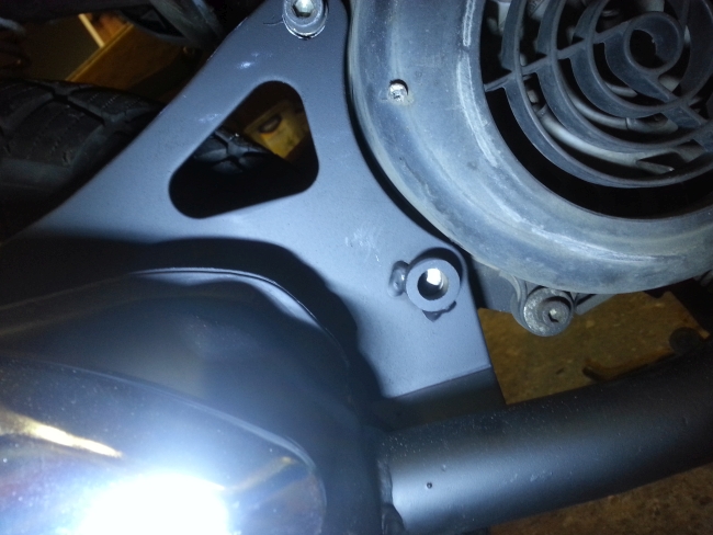

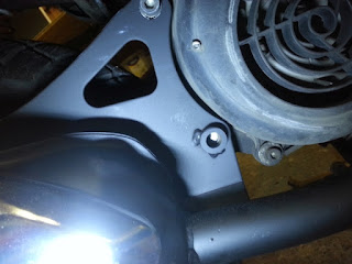

Dass die untere Halteschraube nicht montierbar ist war klar, darauf hat der Anbieter bei eBay, von
dem ich den Auspuff gekauft habe, schon in der Beschreibung hingewiesen. Ursache dafür ist wohl, dass der Auspuff eigentlich für Roller mit 10"-Hinterrad gedacht ist und diese ein etwas anderes Lochbild haben. Der Fairness halber sollte man hinzufügen, dass dieses Problem auch andere Zubehörauspuffe für den Minarellimotor haben.

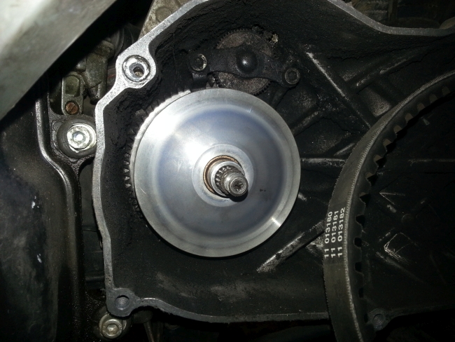

Dem Variator sieht man an, dass der Riemen die Steigbahn nicht ganz ausnutzt, dies liegt jedoch nicht an den Gewichten, sondern an der im Grunde unzureichenden Länge des Riemens. Eine Besonderheit des Minarellimotors, die es zu beachten gilt.

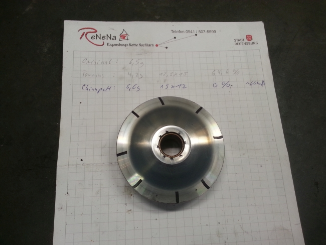

Um das Tragverhalten des Riemens bei den Abstimmfahrten zu testen, gibt es einen altbewährten Trick, man zeichnet einfach Linien radial auf die Lauffläche. Während der Fahrt trägt der Riemen diese dann ab.

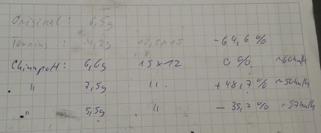

Die erste Probefahrt erfolgte mit Gewichten von 6,6g. Diese entsprechen nahezu der Originalbestückung (6,5g) und sollten daher die Grundlinie liefern.
Wie erwartet läuft der Roller damit deutlich besser, bricht jedoch bei der geringsten Steigung völlig ein und beschleunigt nur träge durch. Aus reiner Neugier habe ich anschließend eine Probefahrt mit 7,5g Gewichten durchgeführt.
Damit wird der Roller deutlich schneller, zieht jedoch überhaupt nicht mehr und blieb an einer Steigung, die mit 6,6g noch mit knapp 40km/h zu bewältigen war stehen. +48,7% sind also eindeutig zuviel des Guten für diesen Auspuff.
 Als nächstes kamen dann Gewichte mit 5,5g (-37,7%) rein. Damit läuft der Roller nahezu genauso schnell wie mit den 7,5ern, zieht jedoch gut und fährt auf der Ebene mit sehr moderater Drehzahl.
Diese sind also wohl eine nahezu ideale Bestückung, auch wenn eine echte Testfahrt auf längerer Strecke noch aussteht.
