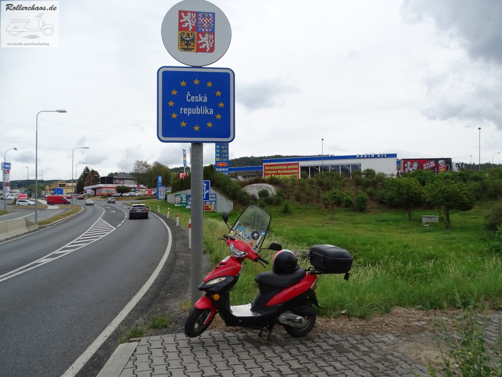

Der Grenzübergang bei Furth im Wald war dann auch recht problemlos erreicht, leider erwieß er sich nicht nur als Landes-, sondern auch als Wettergrenze. Denn Böhmen empfing mich mit dem was ich "Streifenregen" nenne, also einem Wechsel von leichtem Regen und halbwegs trockenen Streckenabschnitten. Da es trotzdem relativ warm war keine allzu unangenehme Sache.

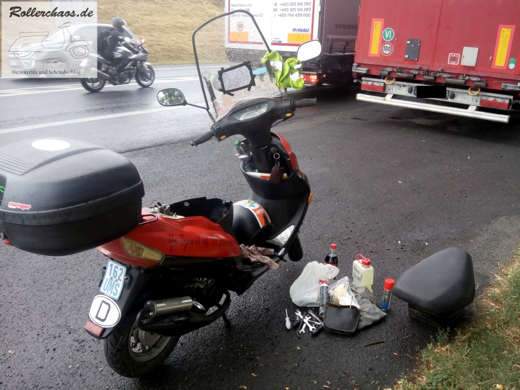

Natürlich passiert soetwas genau dann, wenn man im dichten Verkehr unterwegs ist und sich ein schwerer LKW unmittelbar hinter einem befindet. Der Fahrer des Trucks erkannte jedoch sofort, dass ich ein Problem hätte und gab mir mit eingeschaltetem Warnlicht Deckung, so konnte ich den Roller gefahrlos zu einer Parkbucht schieben. Ein schönes Beispiel für gelungene Zusammenarbeit im Straßenverkehr. Eine Kunst, die in Deutschland leider nur noch sehr wenige beherrschen, in Tschechien aber noch recht gut funktioniert.

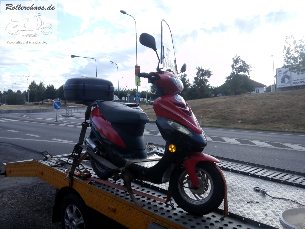

An der Tatsache, dass ich ersteinmal gestrandet war änderte dies natürlich nichts. Mechanisch scheint der Motor in Ordnung zu sein, doch die Zündung gab keinerlei Lebenszeichen mehr von sich. Ohne Zündfunken kann der Motor aber nicht laufen. Eine Reparatur am Straßenrand ist in so einem Fall leider unmöglich, es blieb also nur den Autoclub anzurufen und geduldig zu warten.
Es hat leider den Anschein, als seien, trotz deutlicher Zeichen für Geschäftsbeziehungen ins Reich der Mitte, Chinaroller in Tschechien eine ausgesprochen rare Erscheinung. Es gibt schlicht kein  Werkstattnetz und auch die Beschaffung von Ersatzteilen vor Ort ist wohl nicht ohne weiteres möglich. Darum blieb nichts anderes übrig, als den Roller zum Verwahrplatz des Abschleppunternehmens in Komotau zu transportieren.
Mit einem Abschleppwagen, der weder zum Transport von Zweirädern ausgerüstet ist eine Sache für sich. Den Roller auf dem uralten Transporter zu sichern überforderte den scheinbar recht unerfahrenen Fahrer sichtlich, aber mit vereinten Kräften war es dann doch zu bewerkstelligen.

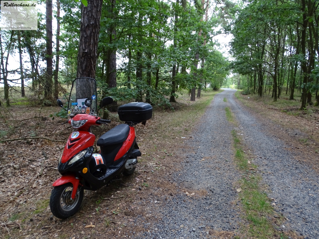

So ist es, das ist genau die Art von Panne von der ich gehofft hatte, dass es nicht passiert. Aber eigentlich hatte ich im Hinterkopf auch damit gerechnet nicht in Franfurt anzukommen. Aber man muss ja eine Theorie im Experiment prüfen.
Nach der bisherigen Überprüfung gehe ich davon aus, dass es da ein Überspannungsereignis gegeben hat, das die Zündungselektronik gehimmelt hat. Ob das stimmt wirds sich zeigen wenn ich den Kübel in der Werkstatt habe, dann entscheidet sich auch was damit passiert.
Der einzig wirklich sichtbare Defekt den ich bisher ausmachen konnte ist eine geplatzte Massensicherung:
13.jpgImage Enlarger
Das passiert normalerweise nur, wenn mit dem Bordnetz was nicht passt. Brücken der Massensicherung hat aber auch nichts gebracht, was eigentlich darauf hindeutet, dass es irgend ein Teil der Elektronik zerlegt hat. CDI und/oder Zündspule sind da am wahrscheinlichsten. Evtl. auch den Zündanker selbst, aber das wird sich wie gesagt zeigen.

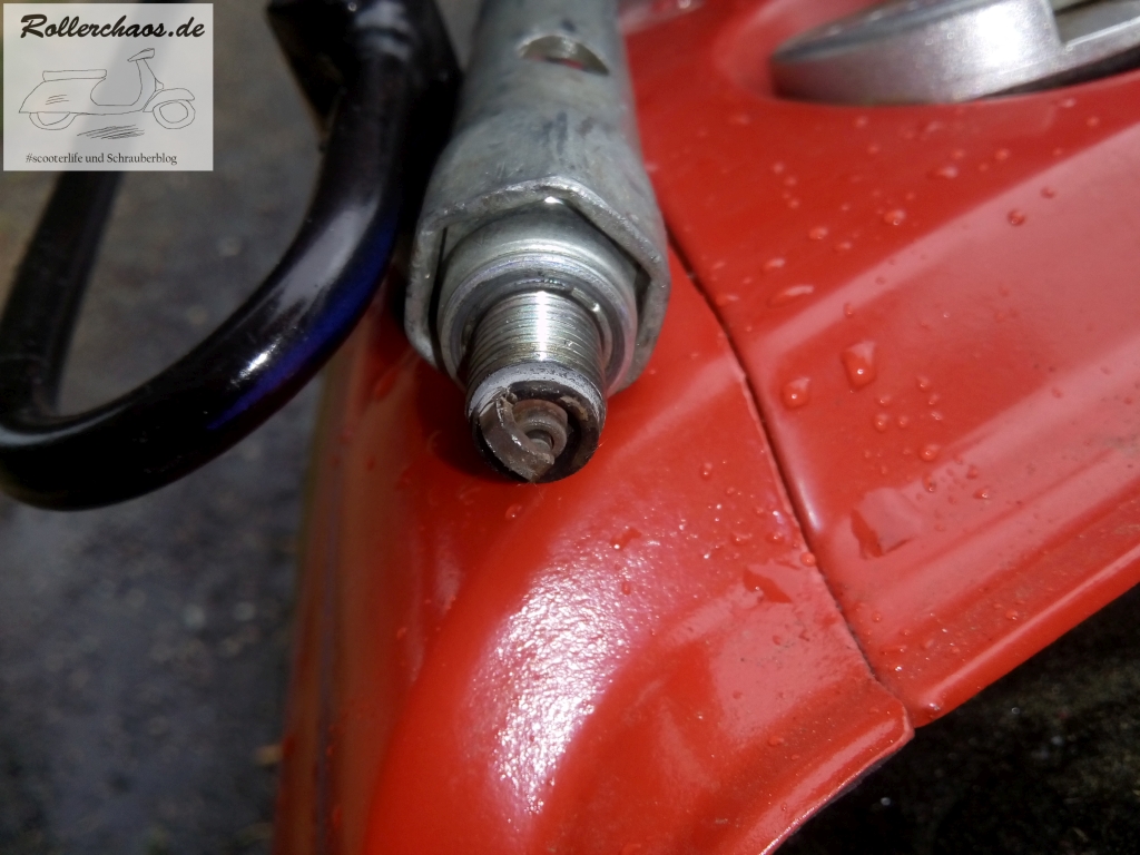

Wobei Zündungsschaden schon deutlich angenehmer ist als ein abgefallenes Hinterrad ... nur zur Erinnerung, das war letztes Jahr:
02.jpgImage Enlarger
https://rollerchaos......ohmen.html
Außerdem bin ich diesmal deutlich weiter gekommen als beim letzten Mal. Die Tendenz geht also in Richtung einer deutlichen Besserung.

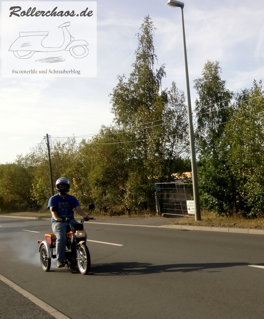

Anschließend ging es noch auf eine gemeinsame Dreiradrunde durch Freiberg. Thum mit seinem PGO TR3 und ich mit dem Wulfhorst R3, also dem Prima-Dreirad, das wohl zweifellos den Titel des kuriosesten Fahrzeugs aus der thumschen Sammlung verdient.
Ob es nun am Fahrzeug lag oder an der, längerer Standzeit und uraltem Sprit geschuldeten, riesigen Rauchwolke, aber die Blicke aller Verkehrsteilnehmer galten zweifellos dem urigen Gerät aus Gütersloh. Der anschließende gemütliche Abend auf dem Balkon war dann doch deutlich beschaulicher.

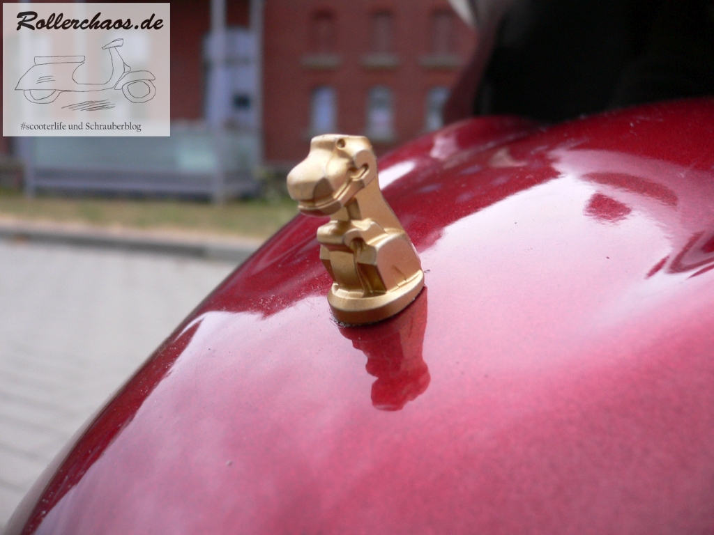

Der vergoldete Dinosaurier macht sich auf dem Kotflügel des Rollers tatsächlich richtig gut. Eine schöne kleine Bastelei, die wunderbar zum Fahrzeug passt. Dreiradfahren stand an diesem Abend aber nicht mehr auf dem Programm, dafür musste der Golf nochmal ran.
