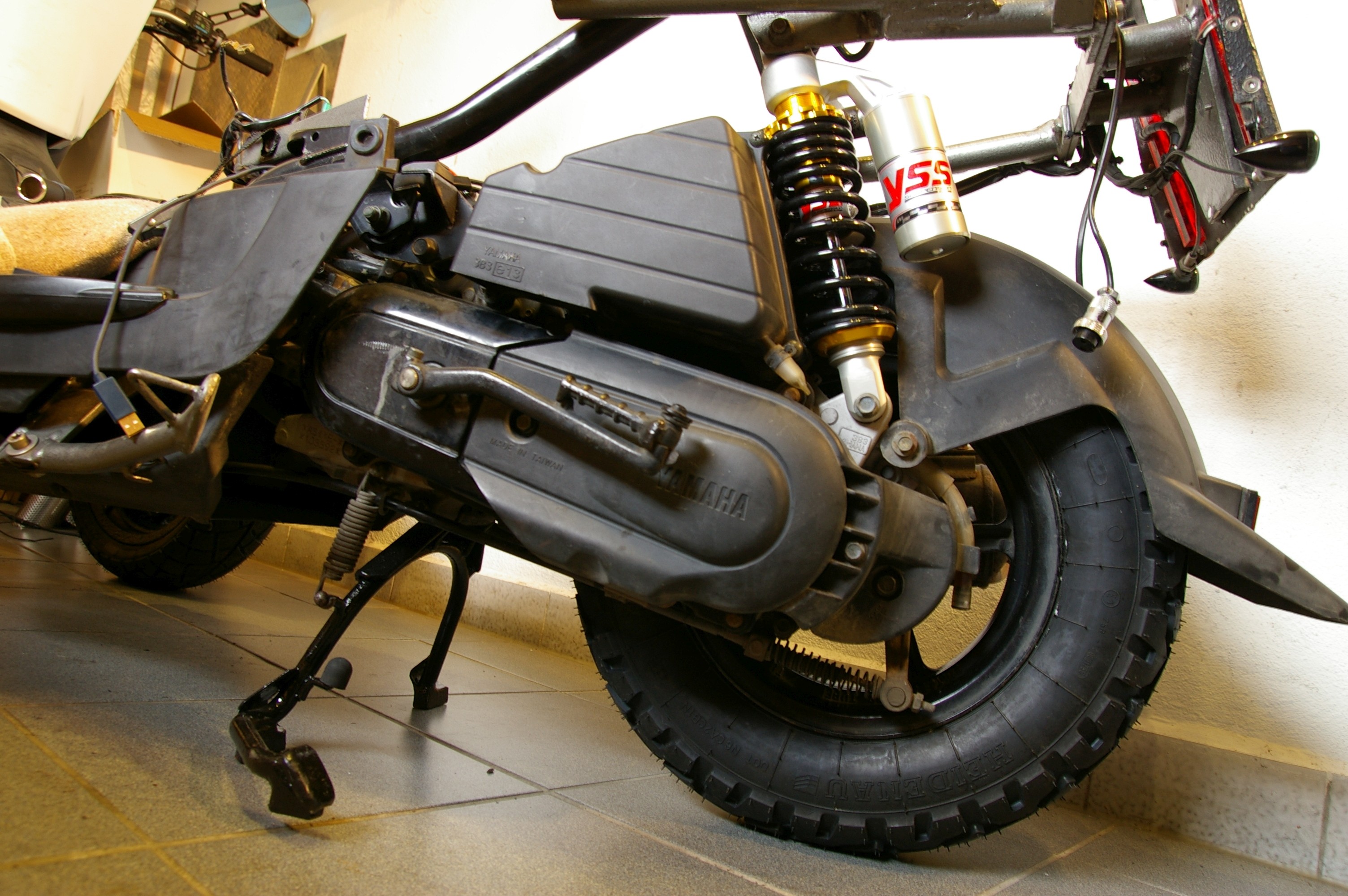

Zuerst wurde hier ein neues Federbein eingebaut. Ich schreibe das mit Absicht unter dem Projekt GlobetRoller, da dieses Federbein dann auf das Projekt umgebaut wird. Testweise verrichtet es jetzt hier seinen Dienst.
Wie man sieht ist das Federbein länger als das Originale. Selbst der schon erhöhte Hauptständer ist nun noch zu kurz. Entweder ich erhöhe ihn noch weiter oder ich baue direkt einen Hauptständer eines anderen Modelles ein. Hat dazu jemand Ideen?
Das Federbein ist auch sehr groß im Durchmesser und passt gerade so in den Roller. Nur eine Ecke des Luftfilterkastens musste abgeschnitten werden. Die Federvorspannung muss noch eingestellt werden. Ich hoffe, dass ich das morgen machen kann. Zusätzlich ist die Zug- und Druckstufe des Dämpfers auch noch justierbar. Ich sehe schon Probleme auf mich zukommen. Die Einstellarbeit dazu wird mich mit Sicherheit überfordern. Gut dass mein persönlicher Wartungsknecht am Treffen in 2 Wochen anwesen sein wird. 😀
Vielleicht hat er ein paar Tipps nach einer Probefahrt.

Das Problem mit einem etwas längeren Stoßdämpfer habe ich auch. Das Hinterrad steht fast auf dem Boden nach dem aufbocken. Gleichzeitig sackt der längere Dämpfer beim fahren wohl auch noch tiefer ein als der originale Dämpfer und mein Hauptständer schleift immer wieder in Kurven.
Oder das Problem entstand erst durch den etwas längeren Dämpfer?! Es nervt jedenfalls sehr und ist auch nicht ungefährlich. Ich traue mich zur Zeit gar nicht mehr mich wirklich in Kurven zu legen.
Ich bin kurz davor den Hauptständer ganz zu entsorgen. Kickstarter habe ich eh schon nicht mehr dran, also für einen evtl. manuellen Start brauche ich den eh nicht mehr. Dafür habe ich aber neben einer sehr startstarken und minikleinen LiFePo4 Batterie noch zwei Leitungen hinter eine Klappe gelegt um evtl. Starthilfe zu beanspruchen.
Seitenständer sollte reichen. Bei Motorrädern ist das heute bei vielen Modellen ab Werk auch nur noch so.
Für Wartungen könnte man den Hauptständer dann einfach wieder befestigen. Ohne Federn, dafür mit einer starren Schraube als Sicherung die das zurückklappen verhindert.

Also das mit dem Hauptständer musst du mir genauer erklären. Der ist doch an der Motorschwinge befestigt und bewegt sich doch nicht mit nach oben, wenn du einen längeren Dämpfer einbaust?!?!
Das Aufbockproblem sollte sich mit ein wenig Schweißerei in den Griff bekommen lassen.
Ohne Hauptständer möchte ich nicht fahren. Ein Reifenwechsel ohne macht keinen Spaß.
