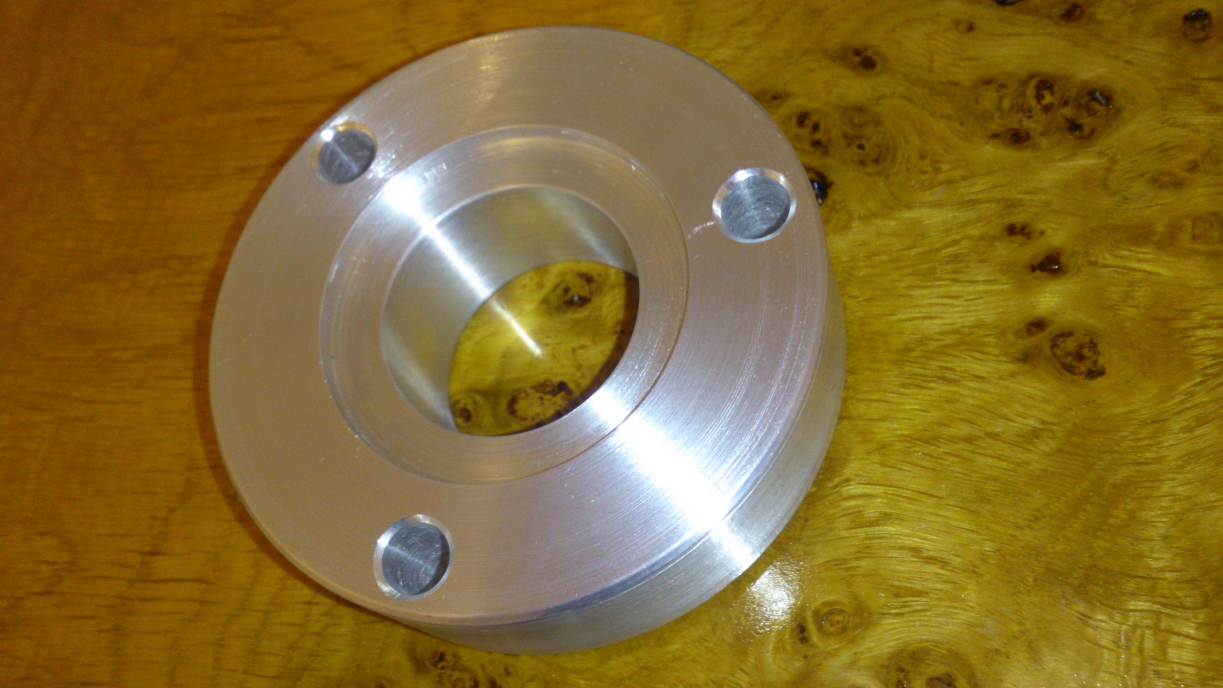

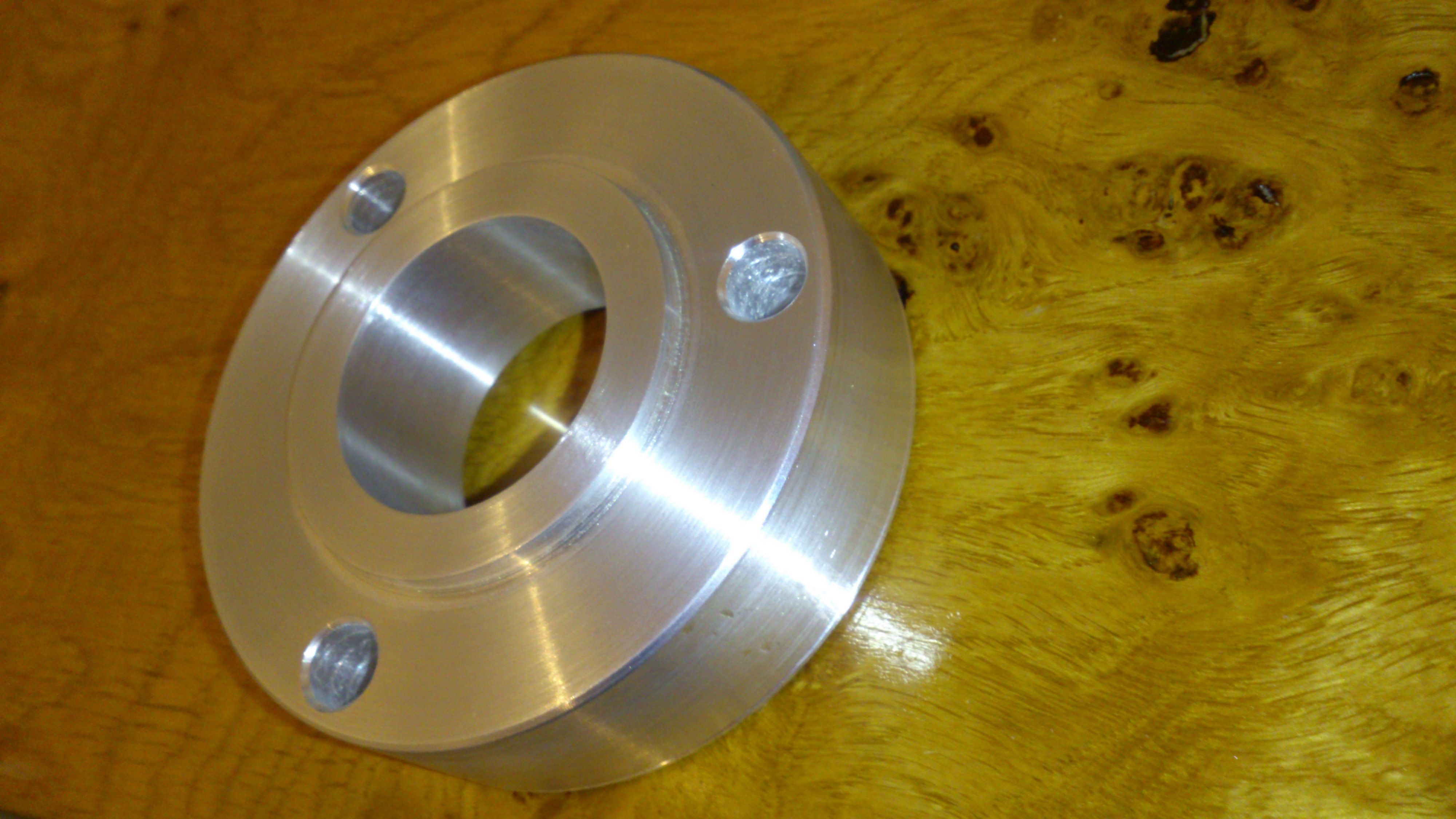

Vorübergehend habe ich die originale Variomatik wieder eingesetzt. Somit sollte der Roller wieder seine gedrosselten 45km/h laufen. Das ist wichtig für den kommenden TÜV-Termin. Danach kommt eine Speedcontrol mit Dr. Pulley Käseecken rein. Der Antriebsriemen ist neu und von Polini, kevlarverstärkt. Die bewegliche Wandlerscheibe kommt von Malossi, die Feste ist ein neues Originalteil. Zusätzlich habe ich eine Naraku Twist Control verbaut. Diese erhöht die Kraft der Gegendruckfeder um 15% und hat den schönen Effekt, die Torsion aus dem System zu nehmen. Die Gegendruckfeder hatte sich nämlich in den alten Wandler regelrecht eingearbeitet. Das war auch der Grund für den Austausch.
