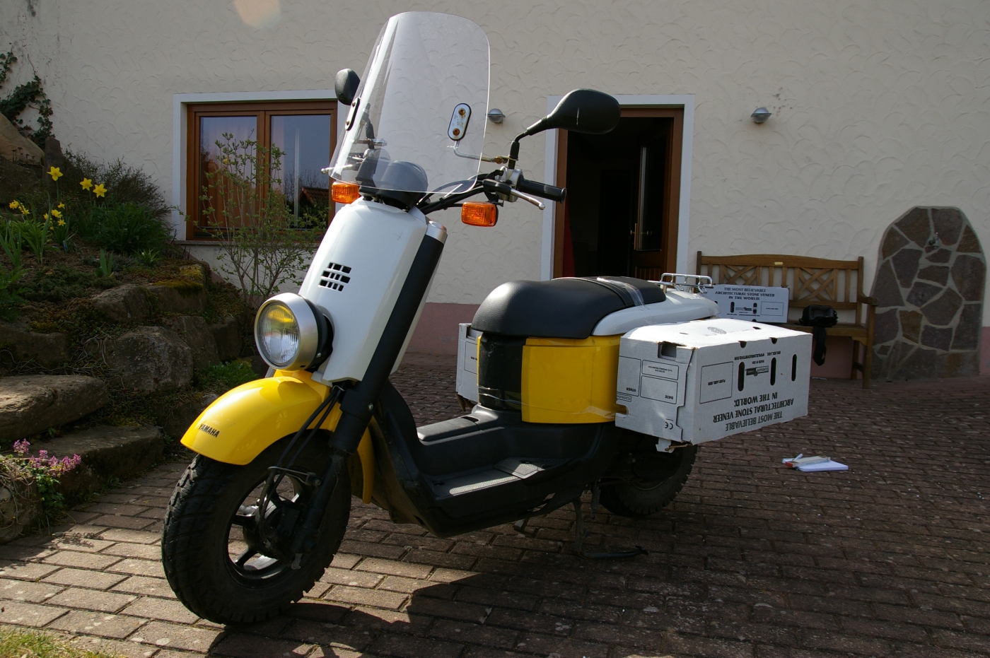

Nachdem aktuell wieder das Geld mau ist und der Bremsenadapter für das Hinterrad immer noch bei der Bearbeitung ist, mache ich mich an die Seitenkoffer.
Für die bessere Vorstellung und das genaue Ausmessen, habe ich Dummies aus Kartons gebaut. Ziel war maximaler Stauraum bei maximal möglicher Schräglage in Kurven ohne Aufzusetzen. Die alten Lederseitentaschen hingen, Newton sei Dank, immer gen Erde und in engen Serpentinen oder Haarnadeln schliffen sie auf dem Boden. Das möchte ich bei Alukoffern nun möglichst vermeiden. Diese Sturzgefahr möchte ich nicht.
Auf der Sitzbank möchte ich kein Gepäck mehr haben, wegen dem ungünstigen Schwerpunkt und den Problemen die Helmbox zu Öffnen. Höchstens Kleinigkeiten, welche nicht stören.
Zusätzlich werden die Koffer unten eine 45° Abschrägung bekommen, damit ich noch mehr Bodenfreiheit in der Kurve bekomme. Es war mir zu viel Arbeit die Kartons mit dem 45° Knick zu bearbeiten.

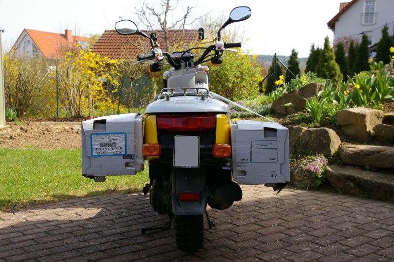

SeitenkofferDummies1Wie man sieht kann der linke Koffer etwas höher hängen. Rechts muss er niedriger sein, da die Klappe der Helmbox in diese Richtung aufschwenkt und sonst nicht zu Öffnen wäre. Da die Bodenfreiheit links und rechts gleich groß sein soll, wird der linke Koffer etwas höher werden, was ich jetzt nicht mit den Kartons nachgebaut habe.
Auch muss der rechte Koffer etwas schmaler sein, da beim Einfedern der Auspuff nach oben kommt und sonst an den Koffer stößt. Am rechten Koffer brauche ich deshalb einen größeren Abstand zwischen Koffer und Verkleidung als beim Linken.
Den rechten Koffer auf voller Breite lassen und eine Ausbuchtung für den Auspuff in den Koffer einarbeiten macht sehr viel Arbeit und werde ich voraussichtlich sein lassen.
SeitenkofferDummies2Der linke Koffer muss etwas kürzer sein. Hier ist es zwar nicht zu sehen aber hinter der linken oberen Ecke des linken Koffers befindet sich das Helmfach-Schloss, welches natürlich immer erreichbar sein muss. Insgesamt kann der rechte Koffer so 10cm länger werden.
Ich bin noch nicht sicher ob ich die Koffer an der vorderen Seite, für die Windschnittigkeit und Optik anwinkeln werde. Das entscheide ich noch.

  2. So viel breiter als die Spiegel scheint das aber nicht? Oder hab ich nen knick in der Optik :)?.. klar ein bisschen aber das sind ja auch nur Modelle, mit abschrägung usw. kommt das dann bestimmt besser 🙂
    Was ich aber nicht so recht verstehe ist, dass ein Koffer höher hängt, und einer weiter rausragt bzw breiter ist? Ich mein klar… Auspuff und Schloss aber ich würde da schon schauen das man das gleich hinbekommt 🙂
    Ich hab zwar wenig Ahnung von Seitenkoffern, aber rein vom Fahren her stelle ich mir das ziemlich doof vor wenn die Koffer unterschiedlich hoch bzw breit sind ?
    Da würde ich lieber etwas mehr aufwand in kauf nehmen 🙂 ? Ich mein wenn Du schon selbst Koffer baust ??

      Was ich „gleich“ hinbekommen will ist die Außenbreite von der Mitte aus gemessen. Als muss der eine schmaler sein, wegen dem Auspuff.
      Der Abstand vom Boden aus soll auch gleich sein. Aber links kann der Koffer höher werden, da dort die aufklappende Helmbox nicht stört, rechts schon.
      Ich mag Symmetrie wirklich auch, aber dann würde sehr viel Stauraum verschenken…

    1. Naja ich hab die Dinger nicht 1zu1 nachgebaut und auch nur mit Klebeband an den Roller gehängt. Klar dass es ein wenig schepps da hängt. 😉
      Die Schräglage vertuscht das wohl etwas.
      Ich habe mich mit der Asymmetrie abgefunden. Wenn ich das nicht würde, gingen mir geschätzte 21L Packvolumen davon.
